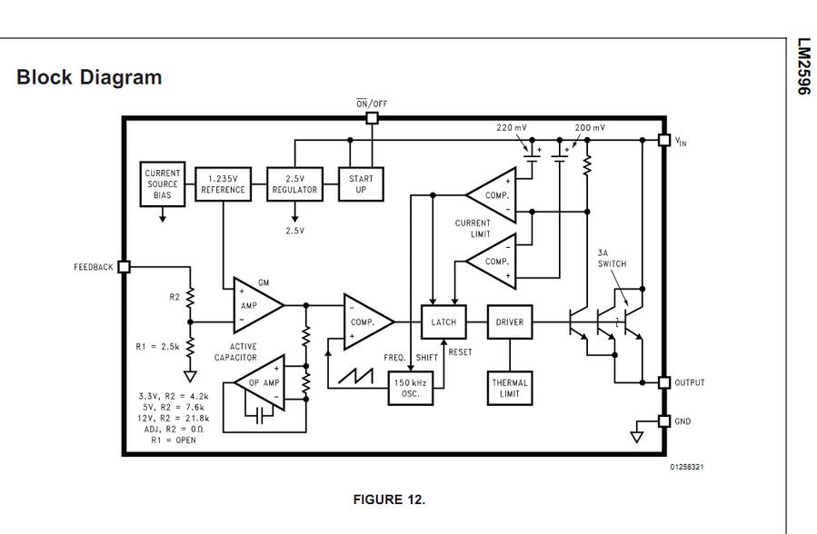

问个问题lm2596之类的芯片怎么恒流法

但有最小输出电压限制. 难道按照电路图上的输出方式能低于1.2v?  有电压就有电流.短路情况下几乎可以无限 ...
开路状态下输出的最小电压由2576的内部参考电压1.25V和R1滑动端上的电压比较,决定输出电压是1.25v,但是处于恒流状态时由358来拉高FB引脚.输出就可以低于1.25V.

仔细看LM2596的内部电路就能看出,FB反馈接的是内部运放的反向端,
正向端是1.235V基准,而FB端输入电压范围是-0.3--+25
另外------下面的自己看吧
