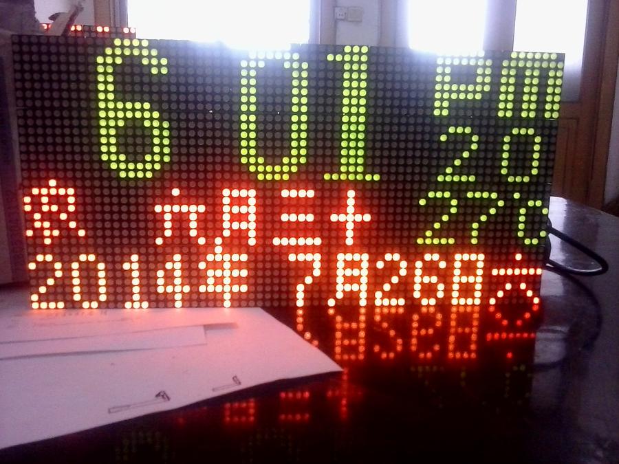

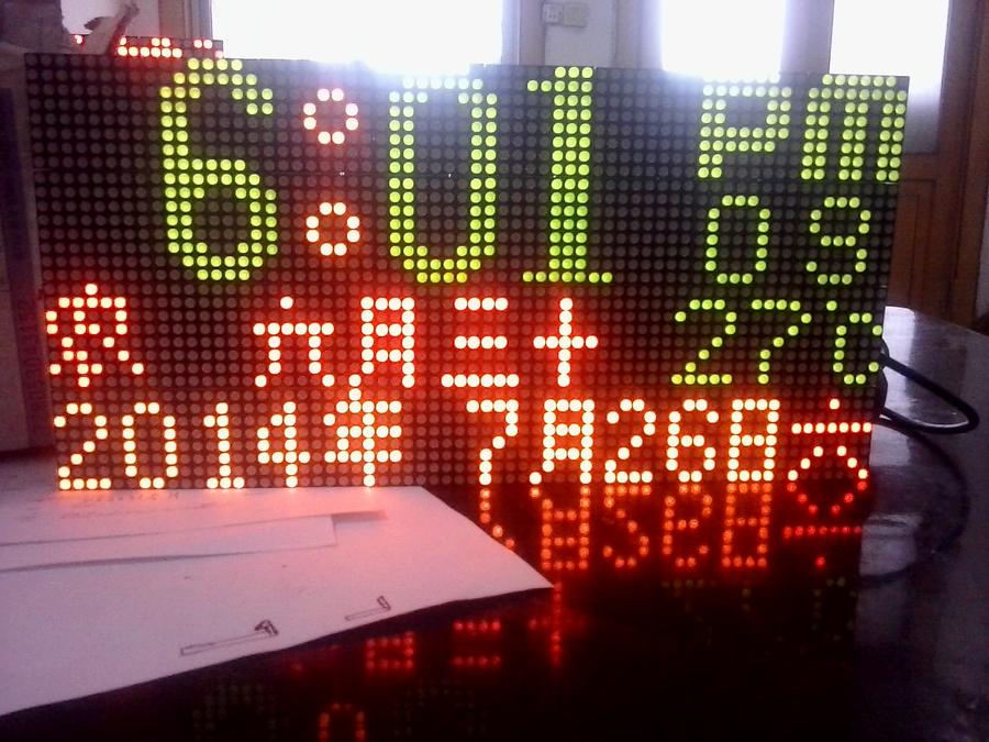

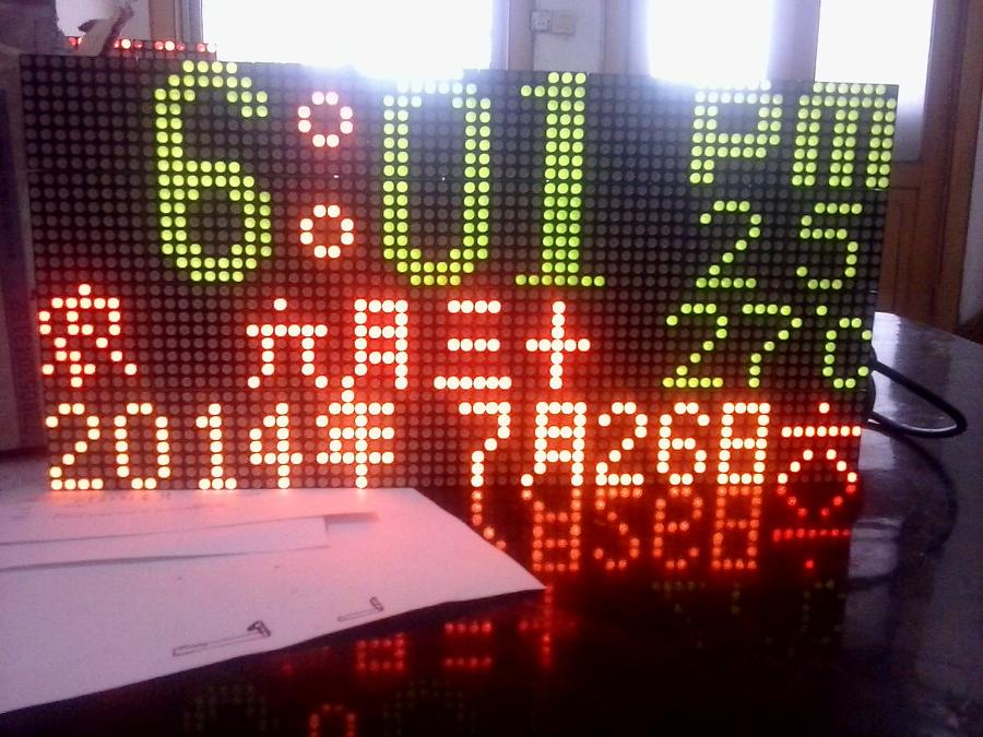

 楼主| 发表于 2014-7-25 19:30 | 显示全部楼层
17113 发表于 2014-7-25 12:33
仿制一下,没加光敏和湿度,请教楼主,亮度低,不该亮的亮,什么原因,个人感觉,湿度无所谓,但秒很重要, ...
不该亮的亮应该是屏幕问题,你把亮度那个菜单调成固定显示,众口难调,秒关系不大,个人感觉无关紧要
发表于 2014-7-25 20:00 | 显示全部楼层
谢谢楼主,一切都正常了,正因为众口难调能不能麻烦楼主改一个秒显示的呢,再次感谢楼主的无私奉献!!!!!
 楼主| 发表于 2014-7-26 10:39 | 显示全部楼层
17113 发表于 2014-7-25 20:00
谢谢楼主,一切都正常了,正因为众口难调能不能麻烦楼主改一个秒显示的呢,再次感谢楼主的无私奉献!!! ...
clock_v2.zip (11.76 KB, 下载次数: 843)
你试试行不行,如果可以发个图出来,我没做实验
发表于 2014-7-26 18:31 | 显示全部楼层
秒显示正常,个人认为,楼主的旧版的时间格式比较美观,新版的亮度控制是最大的亮点(无线温度也是,只是我没试,以后一定试试),最低功耗不到2W,非常好。
发表于 2014-7-26 18:42 | 显示全部楼层
有个细节问题,楼主的新版温度显示没有小数点了呢,空间应该够用呀
 楼主| 发表于 2014-7-27 14:29 | 显示全部楼层
因为加上湿度,而且搞小数点排版上不好看,所以就改成这样了
发表于 2014-7-27 14:52 | 显示全部楼层
秒显示的光控亮度不能用,是不是被楼主去掉了
 楼主| 发表于 2014-7-27 18:38 | 显示全部楼层
不可能吧,光控是整屏一起控制的
