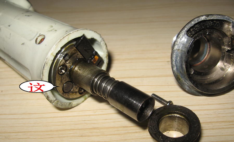

我的收到力矩始终是最大,拆掉头部端盖,把那个圆柱往外搞出来一点,指甲盖可以停转,但是力矩怎么调呀, ...
发表于 2014-7-21 21:43 | 显示全部楼层
看到了,谢谢,是那个螺丝把住的盖继续拆掉才能看到

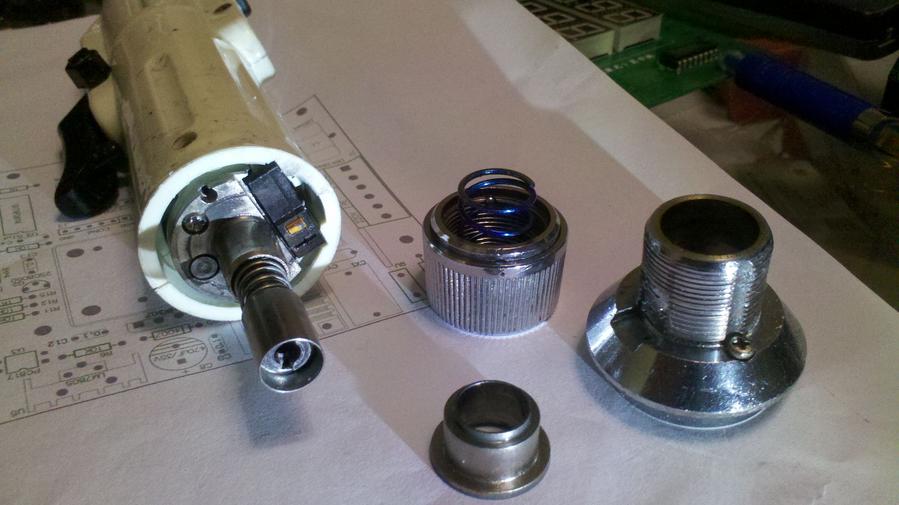

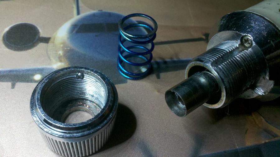

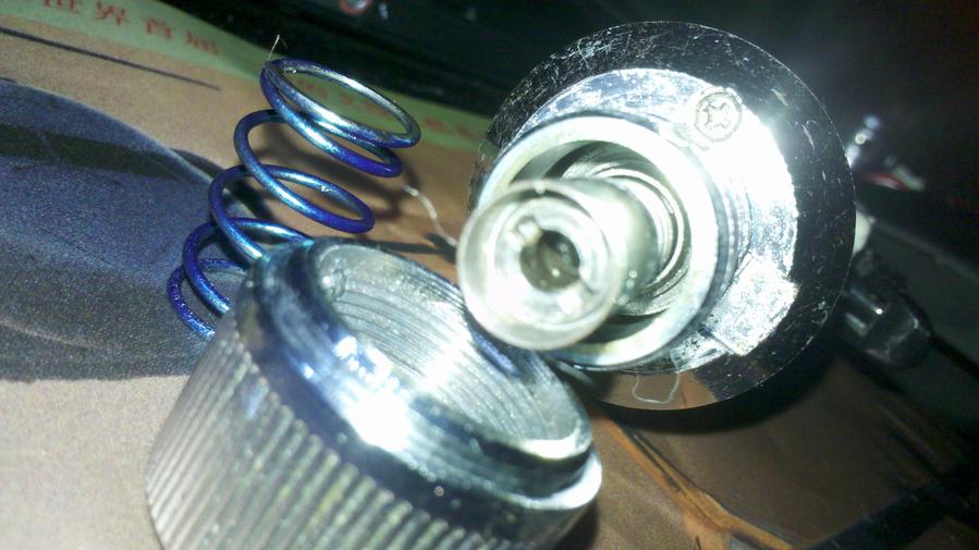

发表于 2014-7-21 21:49 | 显示全部楼层
稍=我先拍了你看
发表于 2014-7-21 22:15 | 显示全部楼层
这个圆柱可以抽出来,里面还一个短的,我想知道除此没别的零件了吧?他是怎么回位的呢?

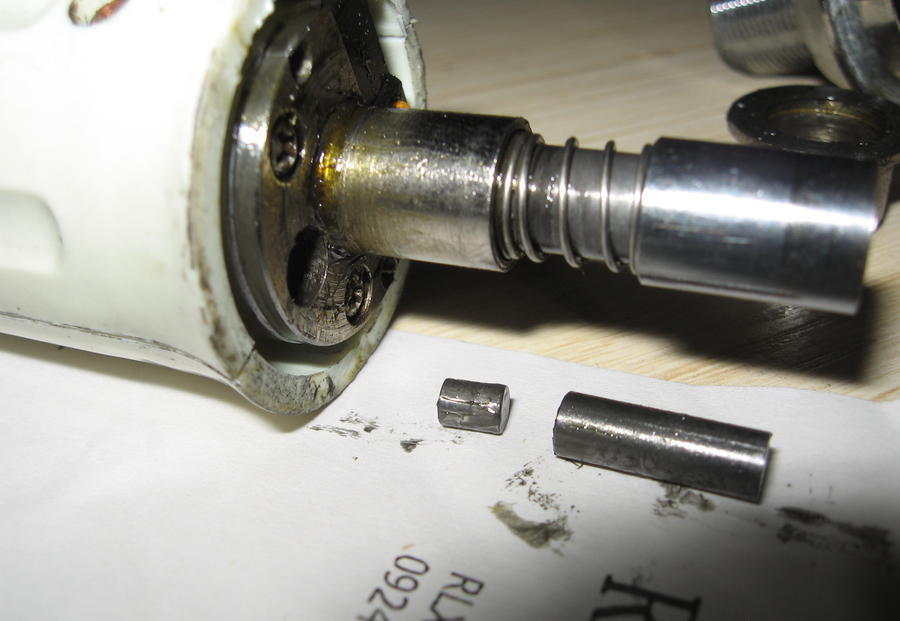

发表于 2014-7-21 22:30 | 显示全部楼层
发表于 2014-7-21 22:34 | 显示全部楼层
你那是漏润滑剂了,清理一下就好啦。
发表于 2014-7-21 22:41 | 显示全部楼层
8055 发表于 2014-7-21 22:30
没有问题,我看是一样的。
鉴于操作会对你的电批带来不可预知的风险,你帮我拆到这一步就很感谢了,最后再问一下,按住那个按键你的还会转吗,我这个转,我怎么觉得应该不转呀?
发表于 2014-7-21 22:46 | 显示全部楼层
非凡电子 发表于 2014-7-21 22:41
鉴于操作会对你的电批带来不可预知的风险,你帮我拆到这一步就很感谢了,最后再问一下,按住那个按 ...
按键在某一个状态下一定不会转,当然前提是再紧固螺钉的情况下~~~~~~~别搞错了转向开关拨到下面~~
发表于 2014-7-21 22:48 | 显示全部楼层
清理吧,你那油改变了阻尼系数。
发表于 2014-7-21 22:54 | 显示全部楼层
已经装好了,不给帮人帮到满意~我再拆了看看那两个小柱子的顺序吧~
