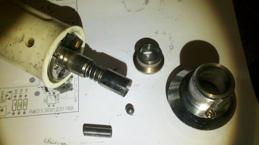

8055 发表于 2014-7-21 22:54
已经装好了,不给帮人帮到满意~我再拆了看看那两个小柱子的顺序吧~
有点区别了,里面是钢珠,外面是钢柱。
发表于 2014-7-21 23:48 | 显示全部楼层
发表于 2014-7-22 09:14 | 显示全部楼层
8055 发表于 2014-7-21 23:01
有点区别了,里面是钢珠,外面是钢柱。

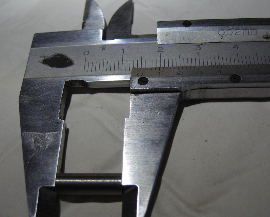

一早去小区修车铺要了几个规格的钢珠,比那个短钢柱直径略大的放进去刚刚好,复原试着调整力矩,终于出现那种熟悉的哒哒声了,像你前面提的变矩自如,搞好了哈哈,再次感谢。估计是被工厂的哪位给应急修成了这样,不管他了,接下来还是要搞点进口润滑脂进去。
发表于 2014-7-22 09:34 | 显示全部楼层
非凡电子 发表于 2014-7-22 09:14
一早去小区修车铺要了几个规格的钢珠,比那个短钢柱直径略大的放进去刚刚好,复原试着调整力矩,终于出现 ...
这东西基本是不会坏的,估计是故意卡死,去上大力了。
