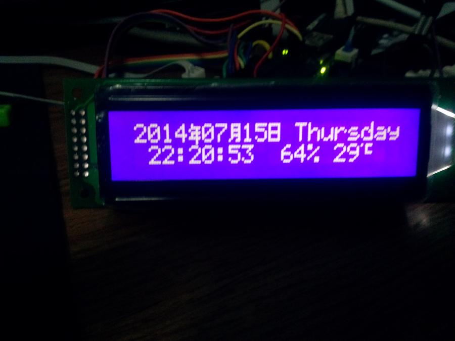

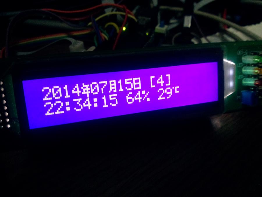

电路,操作方式和之前那一堆串口屏的万年历一样。  上一个作品:https://www.yleee.com.cn/thread-33706-1-1.html
操作方式可以看这里(有视频):https://www.yleee.com.cn/thread-26181-1-1.html
三个按键分别接在P1.4,P1.5,P1.6
DS1302 的CLK 接P1.3; IO接P1.2; RST接P1.1;
DHT11接P1.0
单片机我用的是STC11F04E,晶振用11.0592mhz,由于没有用到stc单片机的特殊功能,所以理论上只要是STC的1T单片机且程序空间足够即可。
1602用的是4线驱动,接法:
sbit LCM_RS = P3^5; //1602定义引脚
sbit LCM_RW = P3^6;
sbit LCM_E = P3^7;
1602的高4位接法:
sbit LCD4=P3^4;
sbit LCD5=P3^3;
sbit LCD6=P3^2;
sbit LCD7=P3^1;
2002固件效果
1602固件效果
这次做了几个驱动板,就直接用上了。
