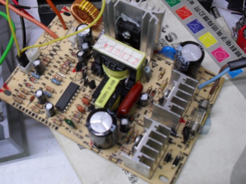

清仓处理库存开关电源板,12V 8A 100W 1V只卖1块钱,白菜价。
发表于 2010-7-1 08:07 | 显示全部楼层
那两个电解是干嘛的?怎么耐压是200?
发表于 2010-7-1 08:38 | 显示全部楼层
那两个电解是干嘛的?怎么耐压是200?
mkloveonbed 发表于 2010-7-1 08:07 https://www.yleee.com.cn/images/common/back.gif
串连,电源滤波。
发表于 2010-7-1 09:20 | 显示全部楼层
原来是串连的。
发表于 2010-7-1 10:25 | 显示全部楼层
串连,电源滤波。
长春张彤 发表于 2010-7-1 08:38 https://www.yleee.com.cn/images/common/back.gif
不只是滤波,最重要的是分压,取得一个中间电位给半桥推挽输出用

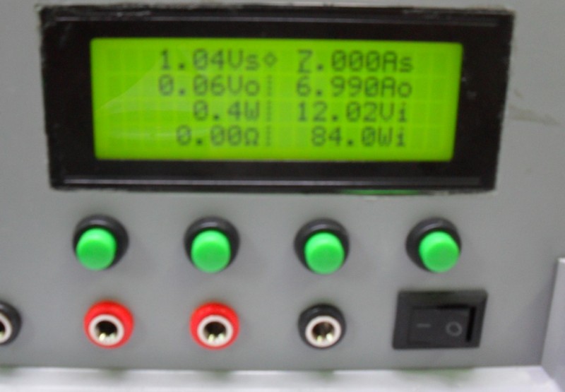

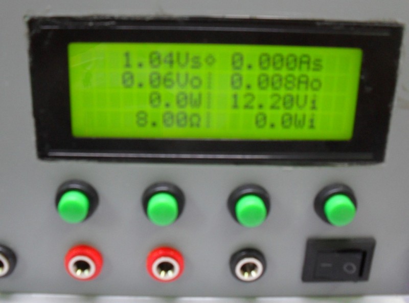

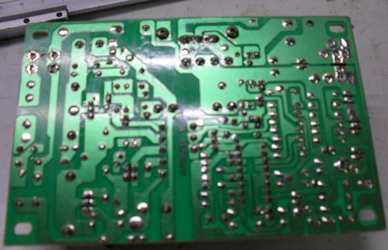

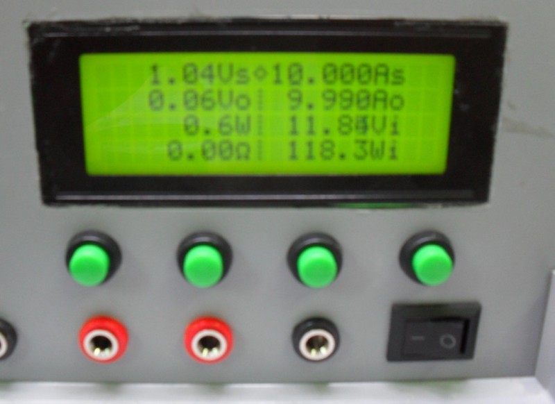

发表于 2010-7-2 17:18 | 显示全部楼层
初步测试,上“高清”照片。
背面
ee28磁芯对付一百多瓦也够了。
空载12.2几v
7A时掉到12v
再上电流,电压恶化
上到12A时电压变成0了,仔细看看保险断了。
提示,原保险位置为跳线,拆除跳线正好安装保险插座。

看图猜测:此板原理是类似A电源,有启动电阻,启动后由输出供电,电压调整的时候,494的工作电压也随着变化?
