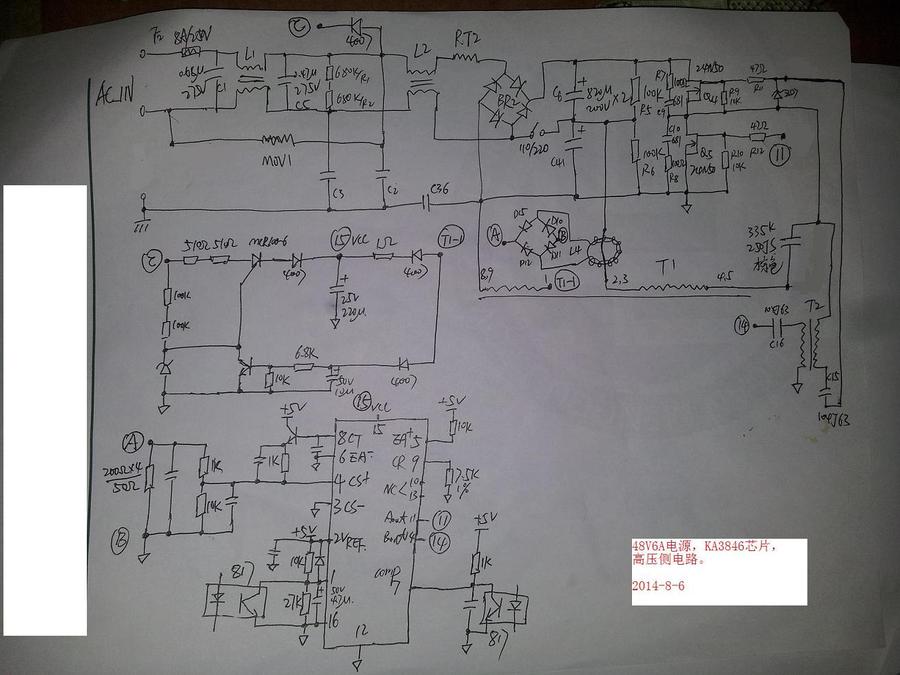

求此电源的故障检测思路:
电源:
    铝壳电源KA3846控制IC,低压侧单片机控制,48V6A,锂电池充电器。
    上周日给电动车电池充电时,电源指示灯(红)充电指示灯(黄)都亮,平时充电开始5S内风扇开始转,
    但这次没太在意,因为电池电耗的几乎没了,以为是预充电,电流小,不至于发热严重。
    过了几个小时后发现红灯灭,铝壳烫手。
故障现象:
    电源无输出;
处理过程:
    1.拆开内部电路板,风扇散热至室温,元器件没哟明显损坏现象;
    2.根据上次修复24V开关电源(TL494)的经验,用18V电源接电源输入端和输出端,均无短路现象;
    (此处忘记了输出有继电器控制的,所以接输出端的时候实际上输出正极已被继电器隔开,不知道肖特基是否短路);
    3.第2步当时没发现短路,其它元器件也没有损坏迹象,我就直接通220V,只是听到很小的声音,红灯仍没有亮(不知道有没有闪一下),于是断开了电源;
    4.确定没有发热的地方,再次通电,这回家里的电闸跳闸了,充电器的保险管完好。
    5.这回想起来输出端是被继电器隔开的,重新用18V电源接入电源输入端和输出端,均短路;
    进一步检查,2个输出肖特基和2个功率MOSFET均已经短路;
    6.X宝买了几个同型号的替换,再测没短路(二极管当测2个功率MOSFET的几个脚之间,数值有差别导通和不导通,没管它),于是又通220V,跟第3步的现象一样,红灯闪了一下灭了。
    断开电源检测,输出肖特基又短路了,功率MOSFET好像没事,吸取教训,如果我再次接220V肯定又跳闸了,没敢试。
    7.把肖特基更换之后,输入端接24V,KA3846电源端接24V,此时输出有5点多伏的电压。
上图:这个图是新补充的2014-8-6

看样子质量不错,不过告诉你修好几率不大。不如直接换新,因为修的成本和换新差不多。
看着电路比上次修的494方案的电源复杂,是想放弃维修,不过还是想看看坛里有没有高手指点一下,这样还能学点东西  发表于 2014-7-31 16:57

串联一个灯泡在接220v 就不会烧鸡了

尽量找出明显故障处,避免低级错误。2个820uf的电容先换成100uf,桥堆和3846也换掉,220v输入端窜个60w白炽灯,再开机看情况。
灯泡放在电容后就行,这样最保险  发表于 2014-7-31 19:08
谢谢你的建议,这个对我难度有点大,手头都没有替换的元器件,灯没有不过这个好弄,板子是双面板,我的烙铁功率不够,别说焊下电容,我试了焊下一个二极管费老大劲了  发表于 2014-7-31 16:54

修过3842    3844的电源 这两个芯片易损   估计3846也是那味
