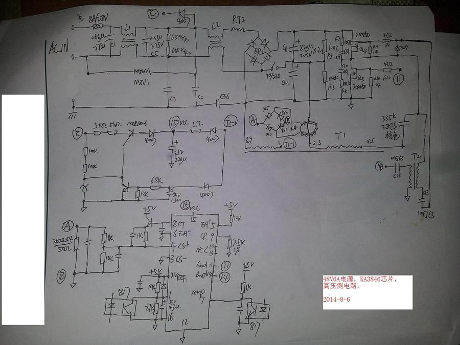

求维修思路:我的48V6A电动车电源挂了
 楼主| 发表于 2014-8-7 09:01 | 显示全部楼层
昨晚刚画的高压侧电路

发表于 2014-8-7 23:16 | 显示全部楼层
13脚悬空不太可能吧!应该和15脚共接电源。
其实目前分析应该是反馈环路的问题,一次电流传感的嫌疑最大。
怀疑两桥中有一桥电流传感故障。
我想可以这样测试。
之前你在输入端接24V,KA3846电源端接24V,此时输出有5点多伏的电压。
这时测量7805输入脚应当有零点几伏电压,如果没有需要检查这一部分整流管。
把电子负载加到输出上,加载,5v应该基本不变。
测量11、14脚电压,应该相同。
测量两高压电容电压,应该相同。
测量两功率管gs电压,应该相同。
短接任意一个817,输出应该消失。
把7脚对地连接一个电位器,最好是1k以下的,否则需要拆除上拉1k电阻然后给7脚送入一个可调电压。
调低这个电压,使输出在带载的情况下电压下降。
再次测量11、14脚电压,两高压电容电压,两功率管gs电压。
如果不正常,更换互感器的整流二极管,再试。
如果再不行,更换8脚上的那个三极管,再试。
电流模式半桥很容易偏载,造成两高压电容偏压,正反两桥电压不一致。
我认为肖特基损坏最大的可能是超压,而高压电容偏压可以导致肖特基超压。

 楼主| 发表于 2014-8-8 08:37 | 显示全部楼层
kangdage 发表于 2014-8-7 23:16
中信国安盟固利动力技术有限公司,国有控股企业,好地方羡慕。
13脚悬空不太可能吧!应该和15脚共接电源。 ...
哦,13脚可能是在3846芯片的下面跟15脚连的。
这板子双面板,又加贴片,画图太不方便了。而且贴片背面还有红胶,焊下来都很难。
昨晚想画低压侧电路,就画出肖特基及连着的电阻电容、电感、电容及并联的电阻,其它无从下手。
下周3846到后再分析一下,从板子上焊下来也很费劲啊……

 楼主| 发表于 2014-8-31 01:20 来自手机 | 显示全部楼层
kangdage 发表于 2014-8-7 23:16  中信国安盟固利动力技术有限公司,国有控股企业,好地方羡慕。  13脚悬空不太可能吧!应该和15脚共接电源。 ...
换了个ka3846,11和14脚零电压,不知道是否与我直接通220有关。
然后又换了uc3846,这回跟上次测试结果差不多。
13脚是和15脚连着的。
接24V时,输出7.91V,7805输入端4.21V,11和14脚9.78和9.71。
高压电容两个都是11.34。
功率管GS电压8.71和9.75。是否视为相同?
短接任意一个817,输出均消失。
此电压下3846有点发热,就把电压调到16.5。
此时,没有发热现象,11.14脚电压都为6.34。
电容电压为7.58和7.60。
功率管gS电压为5.10和6.32。
输出带载80mA,电压降到4.5V,
此时7脚没有接电位器,直接量11.14脚电压6.33和6.32。电容均为7.49V,功率管gs电压4.99和6.31。
另外,短接5和6脚输出也会消失。
暂时这么多信息,kang兄有时间的话帮我再分析分析!
发表于 2014-9-1 23:00 | 显示全部楼层
短接5和6脚输出也会消失,这是正常的,5、6是给定端,短接当然会。
uc3842是直驱mos的,供电24v输出给mos也是24v,mos一般gs耐压20v。
以后注意别送这么高的电压。一般18v最好。
你没量一下uc3842这一路的电压,t1-1出来两路用4007整流,一路接uc3842,你量另一路的电容看电压多少。
接24V时,输出7.91V……
记得你上次接24v时输出是5v,这回怎么涨了。
不过按计算来讲,300变60,变比5,输入24/5=4.8。
怎么算都觉得电压有点高,这还没算占空比呢。
……11和14脚9.78和9.71。
这个电压降了,上次是12来着,现在9.xx比较合理,占空比40%左右。
高压电容,mos电压都还正常。
输出带载80ma电压就降到4.5,带载前试算电压约5.27。
除去尖峰等这个压降倒也正常,关键看继续加载电压有没有进一步下降。
原输出6a,测试先输出1a看压降,80ma太小了。
这个数据如果换算到输入300v,7805输入就过50v了。
主输出98还倒是合理。
建议你先检查uc3842反馈环路是否正常。
设定输出电流1a,检查ab点间电压是否有变化,这里是一次电流检测。
左侧817是保护用的,暂且不管,右侧817并电位器,10k吧。
在输出加载的情况下,调小电位器(目的是减小给定电流),输出应当会在某一点后电压跌落(因为你是恒流负载,而3842是限流控制)。
以上如果正常则uc3842反馈控制回路正常。
建议你检查下变压器的rc吸收部分,怀疑你尖峰大。

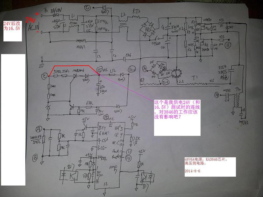

 楼主| 发表于 2014-9-2 13:20 | 显示全部楼层
uc3842是直驱mos的,供电24v输出给mos ...
输入24V,输出7.91V这个是换了UC3846后出现的。
这个是前天测试的连接图,其余的测试晚上回去再测一下
发表于 2014-9-2 14:12 | 显示全部楼层
楼主为了修一个电源都把电路图画出来了,准备抄板然后做电源吗, 楼上有人说了,接电前串一个白炽灯泡,这样就不会烧机了。
 楼主| 发表于 2014-9-2 21:49 来自手机 | 显示全部楼层
kangdage 发表于 2014-9-1 23:00 短接5和6脚输出也会消失,这是正常的,5、6是给定端,短接当然会。 uc3842是直驱mos的,供电24v输出给mos ...
输入24V,输出7.91V这个是换了UC3846后出现的。 这个是前天测试的连接图,其余的测试晚上回去再测一下
红线连接的时候,红线处电压调整为18V,此时,T1-1输出0V,连接的另一路4007后电压0.734V。
红线断开时,t1-1输出0V,15脚4.52V,另一路4007后也是0V
