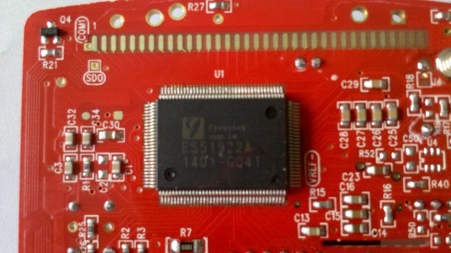

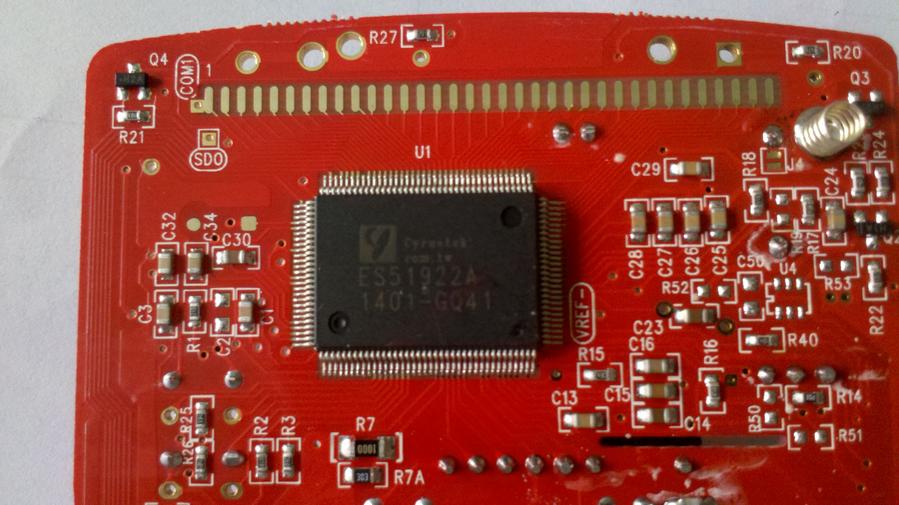

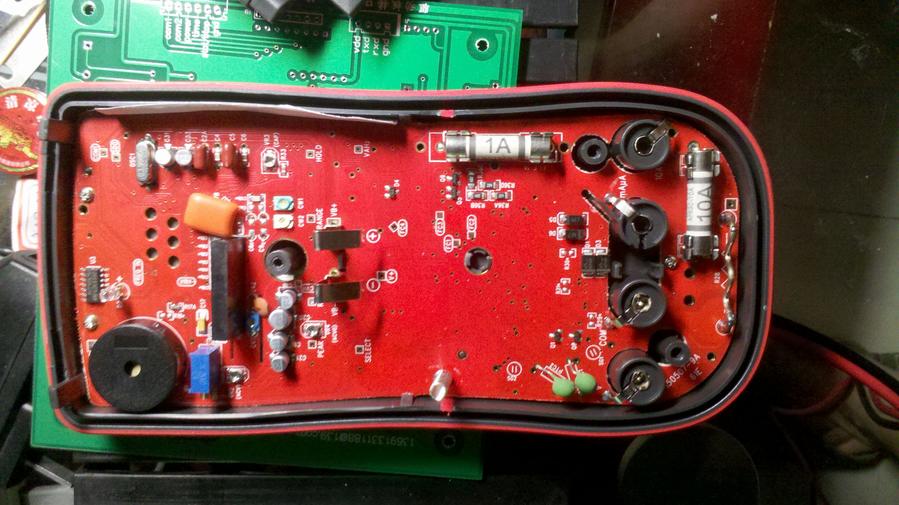

IMG_20140801_213503.jpg 那个日期牌牌忘记放旁边了,有机会在补上。里面一如既往的让我不喜欢,和我的宇宙牌5万字显示的表对比,读数基本一致,电压偏大一点,电阻偏小一点,几个字或者10几个字的事,只喜欢它的响应速度,含运费205元,挺好。
我修改的方法仅仅是调开了111脚的对地连线
VR1基准微调电位器3296
VR1基准微调电位器3296

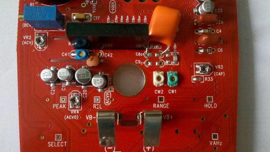

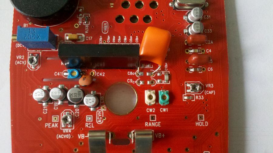

那个电容,一如既往的充满喜感
