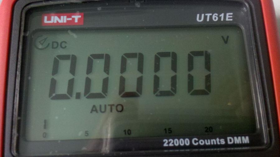

UT61E,2014年6月16日版本,增加很多图片

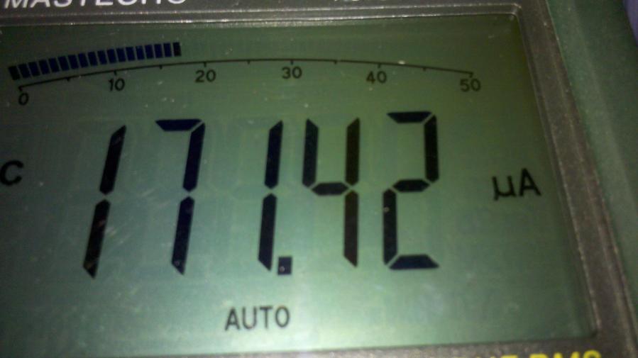

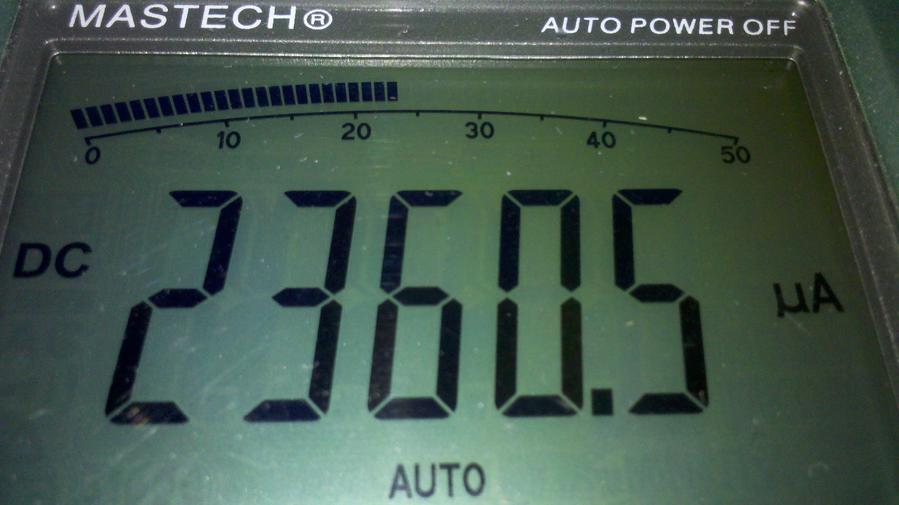

。8月5日修改自动待机功能,我只是将111脚的“通讯/待机”  选择脚对地的连线用小刀断开了而已,通讯时,自动待机功能失效,不通讯时自动待机功能有效。至于基准的问题,我 根本就不想修改,没啥大毛病,关于精密排阻的和积分电容的问题,肯定比原来的好好一点。
修改后电脑图标消失,左上角出现倒计时图标
修改后屏幕左上角图标的变化
修改后屏幕左上角图标的变化
待机电流
自动待机后的电流
自动待机后的电流
直流电压档工作电流
直流电压档的工作电流
直流电压档的工作电流
自动待机时间有两档,一档是15分钟,另一档30分钟
按住黄色键开机取消自动待机功能。

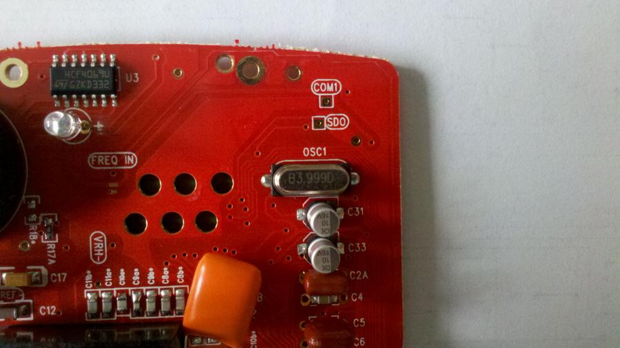

 楼主| 发表于 2014-8-5 15:35 | 显示全部楼层
3.999D晶体
3.999D晶体
有朋友知道吗?手册上是试用4M晶体,而实际上使用的是3.999的晶体,这有什么讲究么?
待机时间是标准的15分钟,没细测,好像时间挺准的。

 楼主| 发表于 2014-8-5 16:27 | 显示全部楼层
megan 发表于 2014-8-5 15:55
就划断线这么简单?悬空?
以前怎么看还要加什么三极管控制
是啊,划断就可以了,待机后耗电1百多微安。因为我不需要232功能,所以可以这么干。加三极管是利用了芯片的待机信号,让整个电路彻底断电,我不想那么搞,本来就乱糟糟的样子,再那么一搞就跟狗屎一样。
