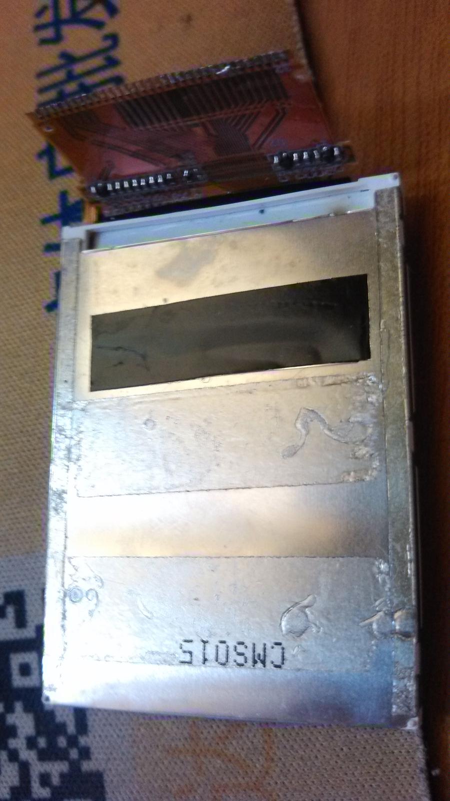

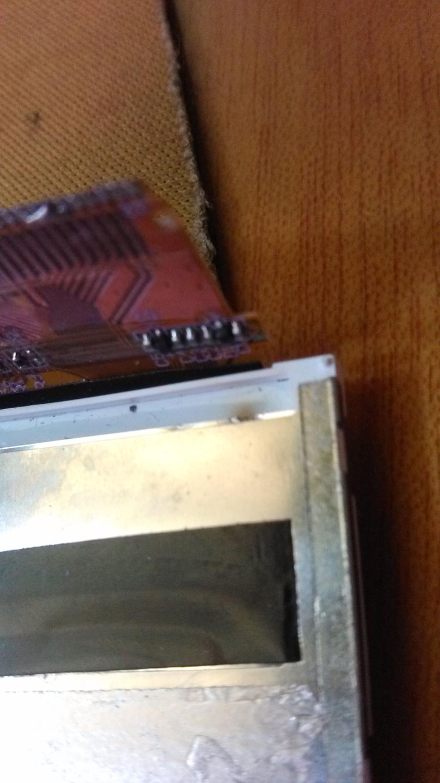

今天早上充电把DP50的屏给烧掉了,变白屏了。手摸屏驱动IC很烫。可能是发黑的地方的元件碰到屏上的壳了。不知这屏哪里有卖的。

屏只有好奇心那里买,开机脉冲的问题前面已经讨论过,估计是没有升级到最新版本吧;
另外现在的DP50W已经增加了MOS,从硬件上已经解决了这个问题;
屏的铁壳已经要绝缘好,开始安装时有人因为这个铁壳,在装壳前都试的好好的,一装壳虾米了3R33要是铁壳短路了19v输入和5v输出,那后果很严重,看有烧黑的痕迹有点像
