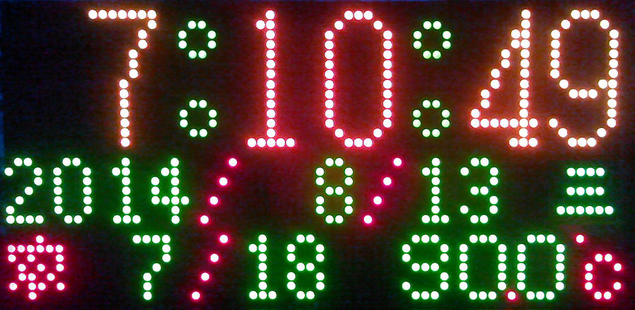

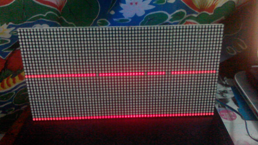

下载了yaong这位大师的程序https://www.yleee.com.cn/thread-23379-1-1.html,经过简单的修改各端口,把上下半屏调换,时间字模也改了,“年,月,日”换用“/”,变成这样了,感觉还可以,但还是有些地方不满意,可惜自己能力有限,请各位帮忙了:1.上下半屏最后一行亮度太高;2.如何在月和日十位补0,现在如果月和日只有位,十位就空着不美观;3.频谱不亮,不知何因。修改后程序附上。

上下半屏最后一行我已经空出来了,所以在图上看不到太亮的情况,就是把字模都往上一行,使最低一行没有显示。
发表于 2014-8-13 17:03 | 显示全部楼层
最后一行高亮,应当在扫描显示结束关闭EN或者OE

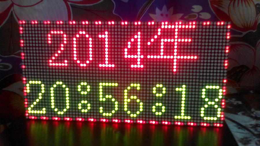

上个月买了显示屏和控制卡,于是开始接触C语言,还看不懂扫描在哪,麻烦指点一二。这个图是原程序运行的现象,下面这个是下载程序的时候出现的,我把显示屏的电源切断了,不然的话又烧4953了(已经烧过一块了)。本人修改后的程序在这

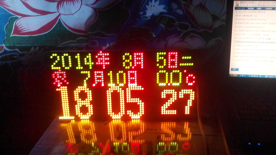

我的频谱根本无法显示,现在给你看的是我买控制卡时老板送的FFC程序,感觉频谱响应比千千静听稍为延迟一点。附上老板送的时钟和频谱程序。
