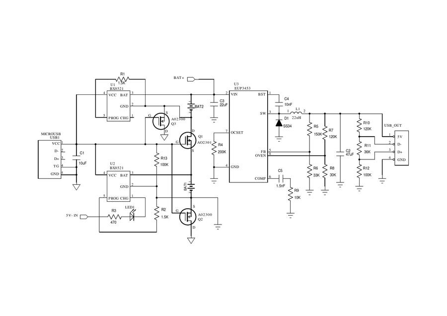

想用两节18650的锂电池做一个升压型DC/DC ,充电的时候用USB5V充电,放电的时候将两节电池串联起来放电,大神们给个可靠的方法!

搜索到的,参考一下,我也正好学习,每节电池单独一个充电芯片,自己看看怎么改

大电流单刀双掷开关,中间接一节电池正极,另2个点接另外一节+/-极,相当于打到一边串联,另一边并联,完美解决
最便宜的方案是买个单联双控开关,10元左右,至少2.5A长期使用没问题
发表于 2014-8-14 01:52 | 显示全部楼层
装个继电器,充电时吸合,切换成并联充电模式,充电器移走后自动回到串联模式。MOS切换的,总感觉心里不稳当。

2楼的电路有见过!回头试试
