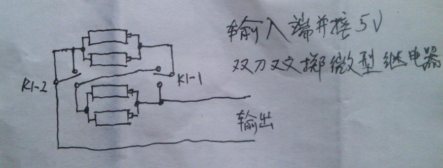

主要是要装在盒子里,这样充电不用打开盒子,方便.
发表于 2014-8-19 23:53 | 显示全部楼层
把继电器线圈端子接到充电器输入端,一节小手指大的微型继电器就解决了
发表于 2014-8-20 14:52 | 显示全部楼层
用一只5V双触点转换型继电器切换:
发表于 2014-8-20 15:40 | 显示全部楼层
制作时注意充电控制电路的输出端,要加上防反接电路。
防止电池组串联高电压损坏充电控制电路。
发表于 2014-8-20 17:28 | 显示全部楼层
电池有差异性,两节串联的电池放电后的电压不同,瞬时切换到并联,对电池有冲击,
除非电池一致性特别好,建议引出线,做2S平衡充电。

能否用MOS来做?3AG1指教一下
发表于 2014-8-22 20:15 | 显示全部楼层
qqabs 发表于 2014-8-22 13:22
能否用MOS来做?3AG1指教一下
2楼电路就是MOS场管做的。
但个人DIY不建议这样做,可靠性不好,很危险。
切换需要时间差,先断开串联部分,然后再并联,零件太多,电路复杂。
半导体器件烧毁后一般呈短路状态,锂电池短路非常危险。
