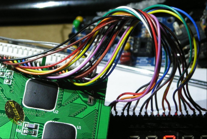

大家好,不久前在一乐买了个韩国产的JE-AN12864屏,用附送的驱动程序驱动不了,有购买同样屏的DX请说说如何驱动这个屏,我用这个程序驱动普通的12864也没有成功。网上搜索了一下,貌似这个屏的驱动方式和一般的12864不一样,好多都没有驱动成功。还请大家指点一下。

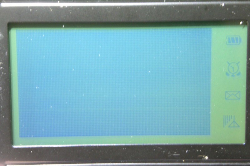

是不是这个没有接?
自带负压,对比度调节方法接个20k的电位器
电位器可调端接3脚,另外2个接vcc和18脚

Snap1.jpg Snap2.jpg Snap3.jpg Snap4.jpg 回复 2# yleee
    都是接了的,调到底(-5V)可以看到是满屏显示,但对比度不是很高

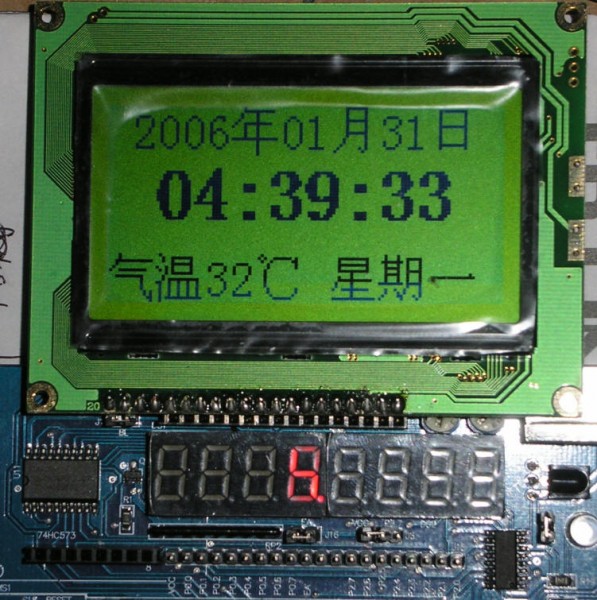

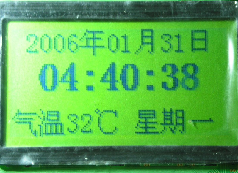

    那就用这个嘛!驱动IC是一样的,如果还不亮,检测接线,呵呵!
https://www.yleee.com.cn/viewthread.php?tid=1601&extra=page%3D1
 楼主| 发表于 2010-7-8 00:20 | 显示全部楼层
回复 4# yleee
    试过了,普通的一点就亮,韩国的那个我是对Datasheet一根一根改的,难道屏有问题吗

先说一下你的线是怎么接的?也就是对应单片机的接口是怎么接的?

把CS1和CS2换一下试试。
