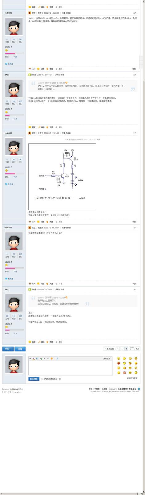

手机上倒还能打开ct,就是这样驱动的,1楼有电路图,上面的是位驱动,左侧是段驱动,网络标号位数为0的是接单片机,为1的是接数码管,后来在PNP的BE上还加了个电阻,图中没有画出。单片机是弱上拉的开漏输出结构,每扫描显示一位后有一个1ms左右的关断时间

发表于 2014-8-31 11:15 | 显示全部楼层
benli 发表于 2014-8-31 10:22
手机上倒还能打开ct,就是这样驱动的,1楼有电路图,上面的是位驱动,左侧是段驱动,网络标号位数为0的是 ...
PNP三极管的be结只并联10K电阻不会有太大效果。
三极管的基极应该加上加速电容,具体数值试验确定,画了一个示意图:
 楼主| 发表于 2014-8-31 12:06 | 显示全部楼层
三极管的基极应该加上加速电容,具体数值试验确定,画 ...
实际发现是脉冲式干扰。
比如将h段输出关闭置0,示波器探头接到h段,每个周期有4个高电平脉冲,应当是每个数码管位驱动引入个一个脉冲干扰,实际现象就是小数点暗亮,
发表于 2014-8-31 13:15 | 显示全部楼层
应该在段码输入三极管的基极加上拉电阻,感觉是输入阻抗太高,所以引入了干扰。
 楼主| 发表于 2014-8-31 13:39 | 显示全部楼层
单片机是开漏输出的,置0直接把基极下拉到地,置1则靠上拉电阻提供基极电流,npn基极是没有干扰脉冲的
发表于 2014-8-31 17:30 | 显示全部楼层
是这个道理,既然手头有示波器,那就多看看波形吧,总能找到原因的。
