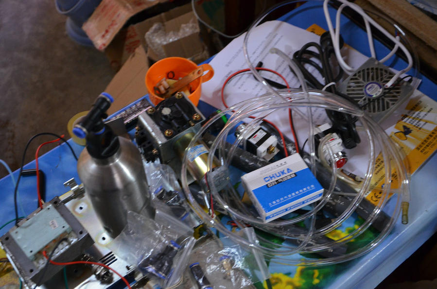

 楼主| 发表于 2014-9-3 21:24 | 显示全部楼层

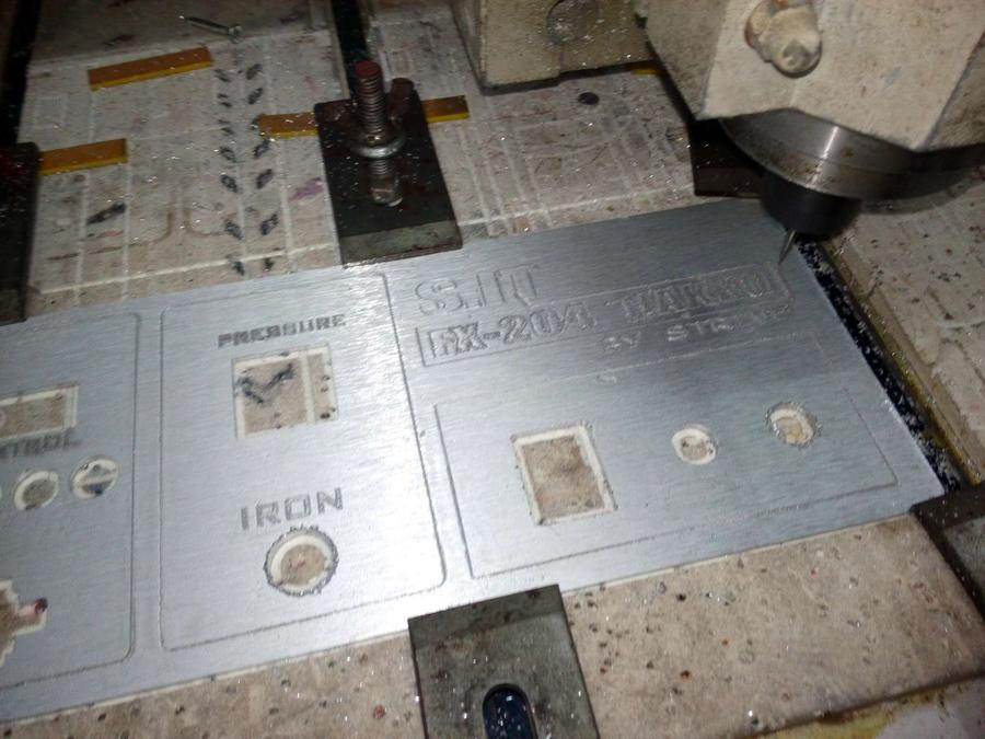

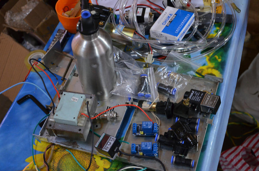

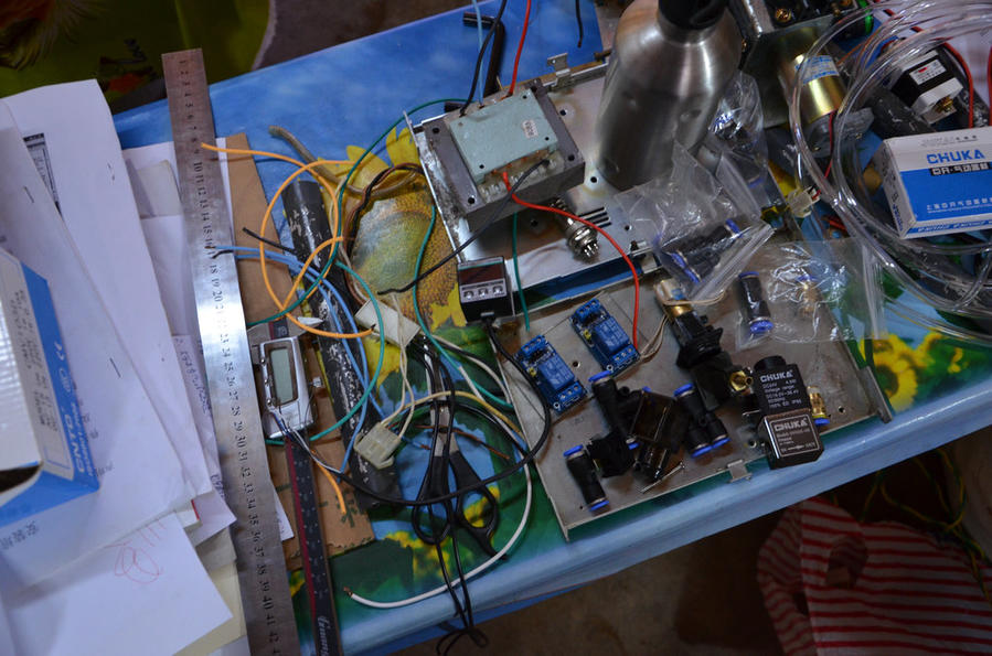

      发一下折腾的进度,变压器之使用280w的环牛,但是太大了,现在改为威乐100w的方牛,算了一下功率,足够了,气泵18w,电磁阀4.5w,204发热芯70w,负压开关2w。机箱在经过一番纠结后还是选用了成品的全铝合金机箱,奈何雕刻机罢工,自己是加工不了啦,现已发外walf504老大处,面板设计图子也在walf504老哥帮助下得以修改。电控部分的配件基本到齐,还差个王老板带灯的船型开关,
气动部分气管、电磁阀、接头已到,但悲剧的是负压开关的接头是一分的(9.7mm),又要重新购买接头,接头才0.45元,运费15,伤不起啊,蛋疼~~~~~~~~~~~
CXT_1324.JPG CXT_1325.JPG CXT_1321.JPG CXT_1322.JPG CXT_1323.JPG CXT_1326.JPG CXT_1327.JPG

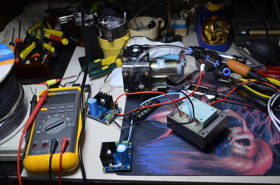

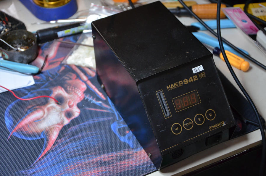

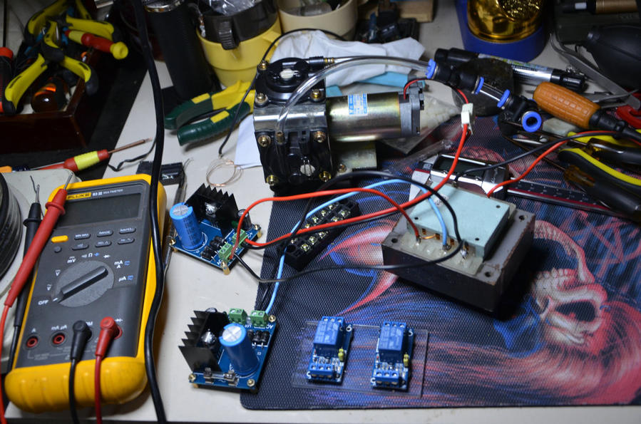

 楼主| 发表于 2014-9-4 19:57 | 显示全部楼层

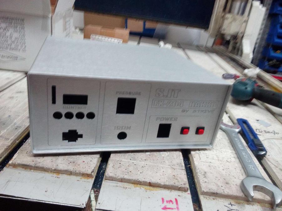

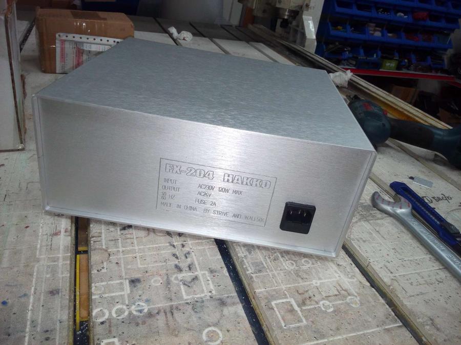

有部分配件买错了,还有一部分在路上,蛋疼!!!最新进展:机箱弄好了,感谢cctv、感谢walf504师父!!!!!!!!!!!!!哈哈~~~

壳是怎么折的,连缝都看不到
请淘宝搜铝制仪器机箱~~~~~~~~~~~~~~  发表于 2014-9-7 23:33
