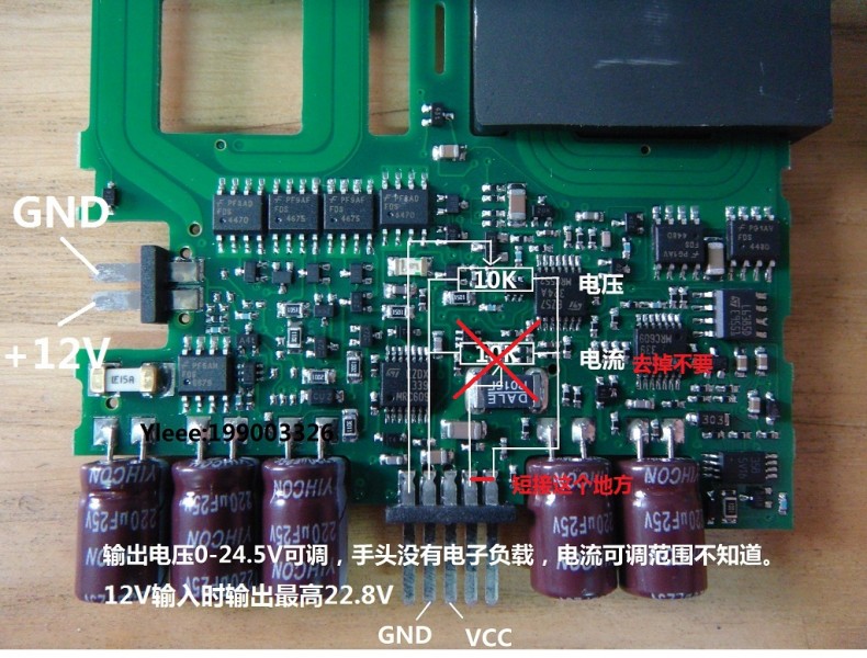

库存货 kensington超薄笔记本电源,120W车载,交流,两用,只有一个主机,没有配件。

电位器阻值太大了不好
我用过60K100K的,不成比例
有很大位置不起控

哈哈、、、、、我的到手了,成色相当的不错,只是这么精致的电源不舍得下手了。
正在找那输入端的热敏电阻。
如果找不到热敏电阻,不知道用压敏电阻是否可以用?

    晕,压敏电阻一般都是做过压保护的,不能串在电路里边,不过可以并到供电电路里,呵呵
没有NTC的话用普通的几个欧姆的电阻代替也可以。

只接调整电压的电位器 不接调整电流的电位器 加上负载 是不是没有输出呀?
还是我这个是坏的?
还是我这个是坏的?
jackaljin 发表于 2010-7-27 16:53
    两个电位器一个都不能少,如果不想要限流的话可以这样接
