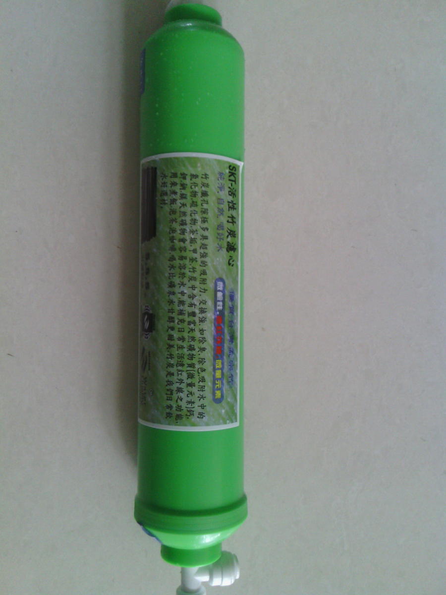

请教RO纯水机出水嗅感、口感问题

经过逐级测试(以前由于机器安装在旮旯里,不想拿出来),终于找到气味的原因是末级竹炭膜(见图),当然之前气味更浓可能也和前级没有足够冲洗有关。
现在前级已放水4桶(起码几十升),去除末级竹碳膜,保留PP->UDF->CTO->RO四级出水,无气味,口感也正常(如果喝完自来水再喝纯水,可能感觉有点甜,但是我比较赞同这只是心里感觉)。
卸下竹碳膜,甩水时还甩出含黑色碳状物的水滴,目前不确定是竹碳膜因前级未冲洗被污染导致有气味,还是这种竹碳膜本身就会让出水有气味(所谓的调节口感?)
 楼主| 发表于 2014-9-9 20:53 | 显示全部楼层
现在暂时把竹炭滤芯去掉了,感觉和怡宝口感差不多
