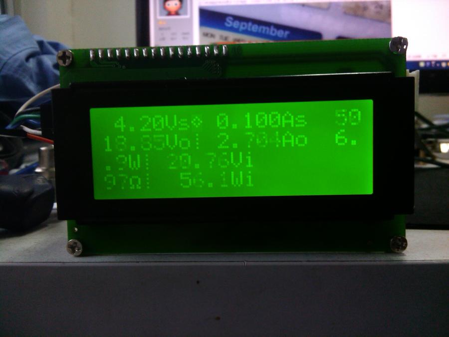

 楼主| 发表于 2014-9-9 22:17 | 显示全部楼层
zjo007 发表于 2014-9-9 17:29
最近没什么时间,但总算焊好了
感谢狗狗给我的小元件,哈哈,要不然估计一个月都搞不定。
谢谢你的安装图,对有这个PCB的兄弟都有帮助。下面是调试和装壳子的工作啦。做好后大家都上来Show一下。
在TB买的HKS014R5,1.9元/个 ,到手后测了一下,2个是好的(5.01V + 11.9xV,静态电流 20ma), 2个不良品(12.0x V + 5.4x V ,静态电流60多ma )东西不贵也懒得找卖家换了。

发表于 2014-9-14 09:22 | 显示全部楼层
最近没什么时间,但总算焊好了
固件能发个到我邮箱么34496344@qq.com,我的串行了。。。
