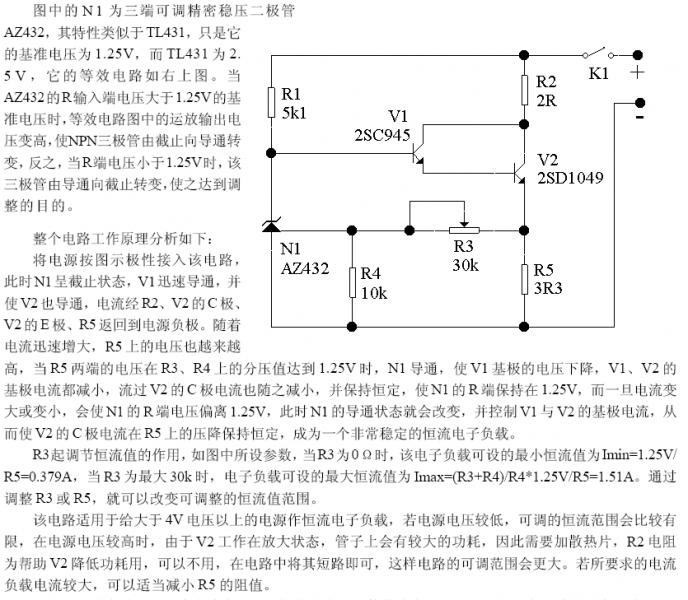

画了个简易电子负载仪,请帮我看看有没有问题。
 楼主| 发表于 2010-7-14 00:03 | 显示全部楼层
经过初步试验,原电路R2取值过大,可以直接短接,负反馈电阻R5不能要(可见benli老师分析的很正确),C5必须要,不然一定自激,R5的存在恒流效果不好,去掉后1A的恒流情况下从1.2V往大调电压电流很稳定,恒流效果很好,大电流还没有试,还没有大功率MOS管,测试用的两个IRF510并联。

我也曾经制作过一个这样的恒流负载,R5,C4,C5都没用,运放输入端仅经过一个1K电阻接到取样电阻,没有发生自激。在保证电路不自激的前提下,C5越小越好。
如果多个MOS并联最好在运放输出加一个三极管来驱动,因为功率MOS的GS结电容较大

不好意思,晚上有应酬刚回来。这是俺收藏的一个电路:
TL432与431不同的是Vref为1.25V,而431是2.5V。这个电路中两个三极管可以直接用一个达林顿管,够简单了吧。
发表于 2010-7-14 01:28 | 显示全部楼层
这个电路简单但性能和灵活性上比不上用运放的
发表于 2010-7-14 08:55 | 显示全部楼层
用TL432压降太大,不如用LM334
LM334虽然是恒流源,但其实可以将它看成带68mV基准的 反相TL431.
发表于 2010-7-14 09:16 | 显示全部楼层
LM334没用过,不熟悉,不过倒是经常见到淘宝有卖的,似乎比TL432容易买到
 楼主| 发表于 2010-7-14 09:41 | 显示全部楼层
TL432与431不同的是Vref为1.25V,而431是2.5V ...
fat 发表于 2010-7-14 01:16 https://www.yleee.com.cn/images/common/back.gif
    首先感谢fat老师那么晚了还记得来回帖,先赞一个
    你这个电路简单实用,但是调节范围有限,用于小范围调节或固定电流负载应该很好,如果把三极管换成场效应管控制精度会更好吧?
首先感谢fat老师那么晚了还记得来回帖,先赞一个 。
    你这个电路简单实用,但是调节范 ...
my1048 发表于 2010-7-14 09:41 https://www.yleee.com.cn/images/common/back.gif
调节的范围和精度是由取样电路和比较放大器还有基准电压决定的,这个电路如果使用MOS就要加升压电路了

回复 17# my1048
老兄客气了,俺是菜鸟,可不敢当老师。换FET的话,因为这个负载是“无源”的,如果要用在低电压的场合作负载(比如1.5V干电池),这么低Vgs的下能全开的管子不好找。

回复  my1048
老兄客气了,俺是菜鸟,可不敢当老师。换FET的话,因为这个负载是“无源”的,如果要用在 ...
fat 发表于 2010-7-14 09:59 https://www.yleee.com.cn/images/common/back.gif
论坛上的老师就冯,傅,李等那么几位吧
fat兄还忽略了一点,取样电阻上的压降,这个电压也不小
