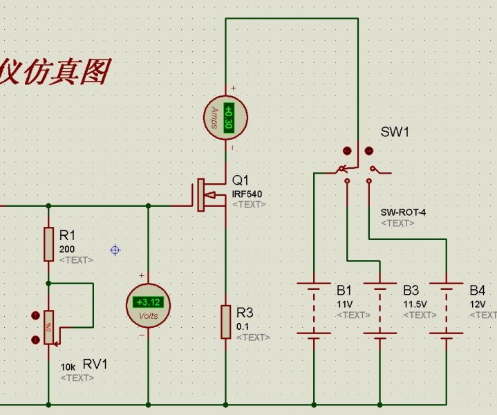

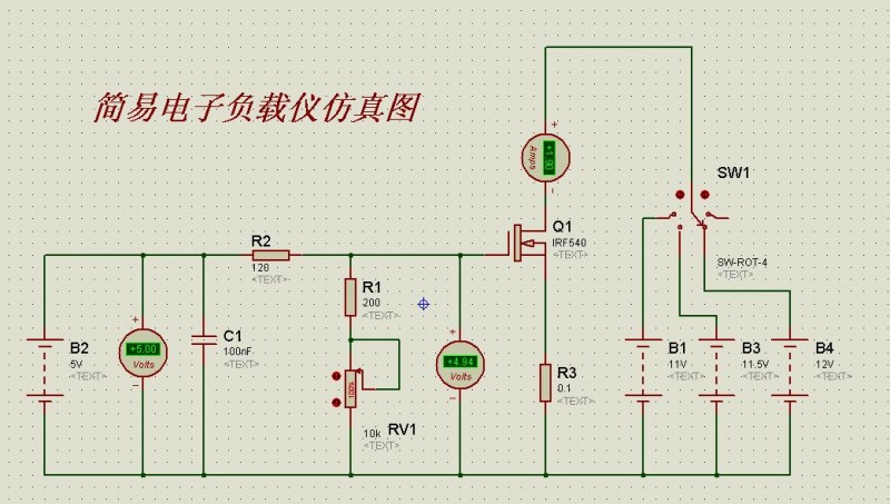

画了个简易电子负载仪,请帮我看看有没有问题。

顶楼这个电路,是个“基本”的“比较器”恒流电路。
在要求不是太高的情况下,可以获得相当大范围下的恒流特性。
我过去曾经实验过类似的电路。
发表于 2010-7-14 12:57 | 显示全部楼层
冯老师有个帖子,有个简易的恒流源电路,我的是在取样和MOS之间加了个射灯,相当于增加MOS的功耗。要不电阻功率太大不好找,电路图在单位,简单说就是358开环,输入端和输出端加10K电阻串连103电容,正端输入基准,负端接取样反馈,运放输入电阻全是1K,431作基准,可调电阻分压给运放
发表于 2010-7-14 16:56 | 显示全部楼层
嗯,现在的比较符合实用,R2、R3的比值还可以调整,让RP调到最大时符合最大电流。
比如现在的检流0.1欧,假如你需要最大5A,TL431就算2.5V。那么,R2/R3可以选4,也就是1:5的分压比。比如R3=10k、R2=40k。
这样不容易意外损坏器件。
发表于 2010-7-14 17:33 | 显示全部楼层
R1还小了些,流过431的电流大了,没必要这么大,几毫安就够了

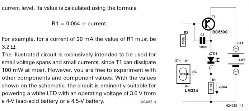

给个用LM334做的恒流源电路
LM334 的adj和V-之间等效于一个68mV的基准电压,不过其温度系数就稍稍大了一点,
这个电路最低压降1.6V即可。
如果用独立电源,可以考虑用PNP驱动MOS管,这样压降可以做到0.1V。

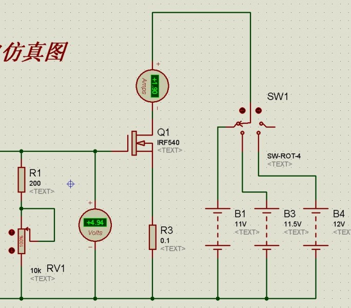

栅极电压决定管子的导通程度,也决定负载的放电电流。以楼主的“简易”原则,电路完全可简化如下:
   实际应用中可根据需要调整相关元件!
说明:仿真电路中以电池电压=12V,放电电流=0。3A~1.9A为例
     仿真中,在12V,11.5V,11V不同的档位仿真时,放电电流不变。
       300MA时的仿真图   (电压12V 11.5V 11V)   RV1调整电流300MA~1900MA
      1.9A时的仿真图   (电压12V 11.5V 11V)
