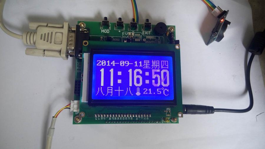

第一个:GPS+LCD12864+DS3231
图片:
大字体主界面(我故意调到911,以测试自动校时用的):
郑重提示:下载程序时必须将GPS断开!
万年历运行中使用GPS时,电脑串口断不断开无所谓。

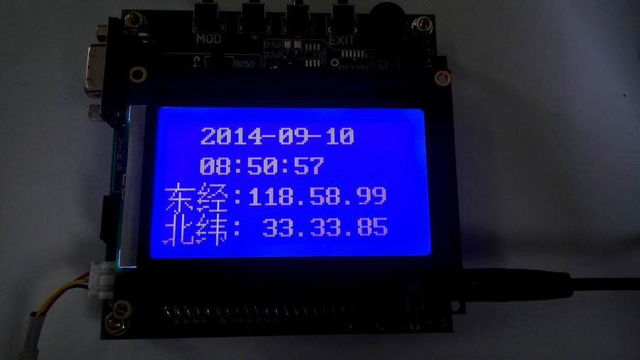

K4切换至GPS显示界面:
在此界面随时使用K1(MOD)键强制手动校时。
GPS信息完整显示界面:
经纬度第一个小数点前为度,第一个小数点后为分。
如:东经118度59.00分。如需显示秒,自己转换:0.00*60=0.0秒。

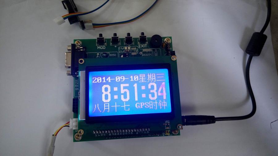

二、GPS+LCD12864
大字体主界面(早上手机拍的,将就看):
GPS没有温度了,需要的自己加18B20。

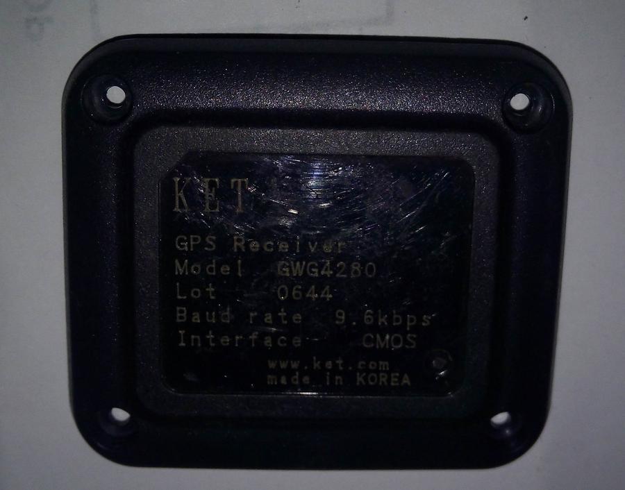

最后教大家一招如何简单测试GPS好坏的方法。
外壳上有 9.6kps,恭喜你,我的程序你可以直接使用了。淘宝最常见的二手GPS八成以上都是韩国货,质量也还过得去。

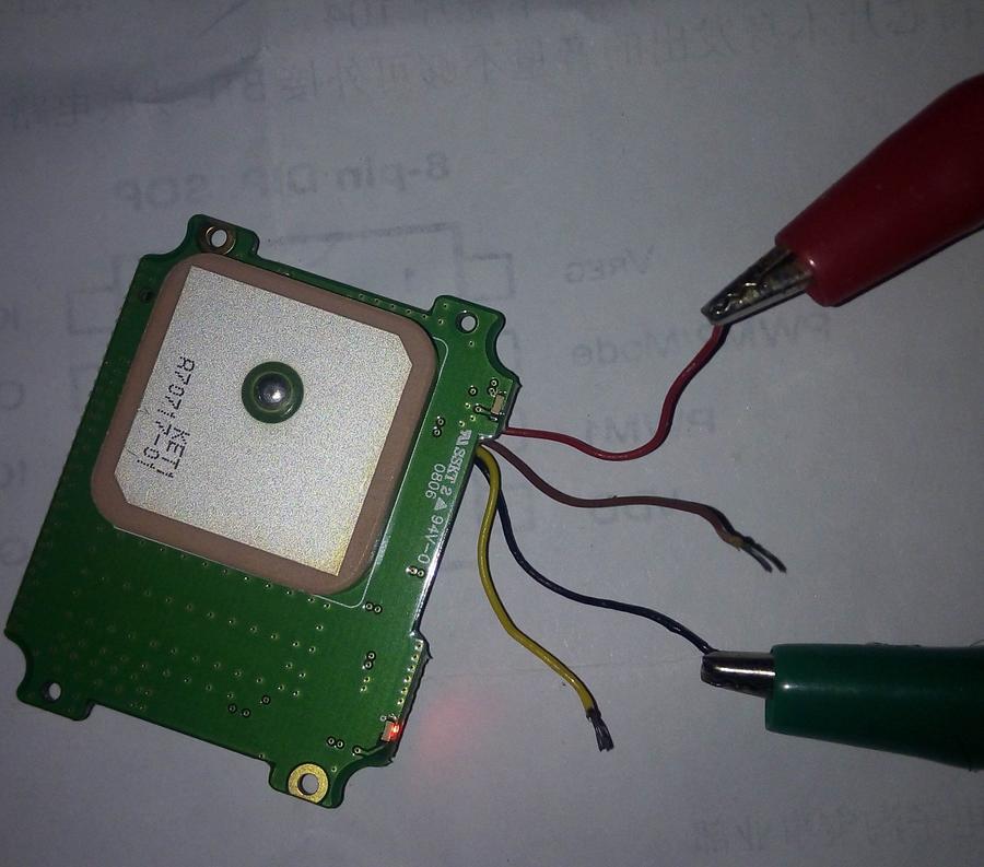

拆开,接线端子上一般是四根线,最外端的红黑一般是5V供电+-。
如果不是红黑色,那么在端子旁边有个小纽扣电池,电池上有标正负。万用表测短路档,一端接电池-,另一端去测试接线端子,找到-。其次可以顺着电池+极找到3.3v的稳压块,可以在稳压块上找到5V供电+。
5V接上通电后板载指示灯会亮:

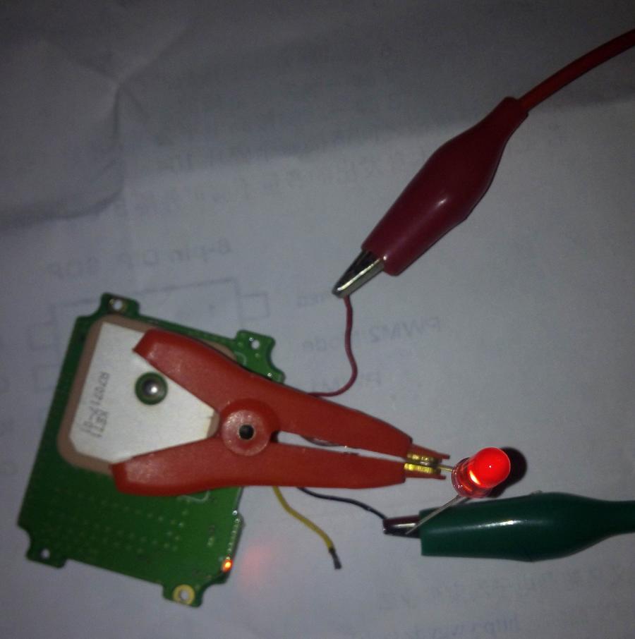

拿一发光二极管,二极管-接电源-。正极接任意一根未知端子。
如果发光二极管有规律的一秒亮一次就确定了这根是TX,即接万年历的RX。因为GPS是每秒发送一次数据,不管有没有接受到卫星信号。如果两根线分别接上发光二极管都常亮或不亮,那就只有默哀了。
常规情况下靠近电源+极的就是TX。
另一根线应该是RX用来刷机用的,我们空置不管。
因为常规的TTL排序是 VCC  TX  RX GND。
