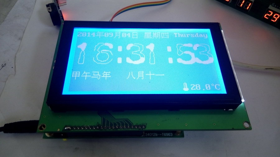

仿制成功,温度显示有问题,不能大于26度

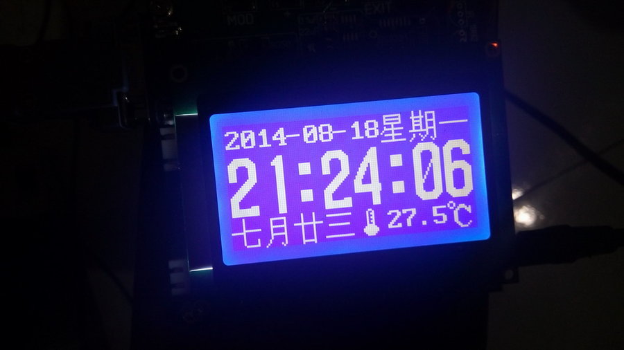

仿制成功,温度显示有问题,不能大于26度,是哪的问题啊
 楼主| 发表于 2015-8-16 14:11 | 显示全部楼层
好多人反应都有这个问题,一超过25.5就回到了20多,暂时没条件测试了,等我的新的大数字万年历板子回来了再测试。
怀疑是DS3231.h中的 uint    read_temp()   是否有问题(26度的临界bug)。
uint    read_temp()       /* -------- read temperature -------- */
                int     itemp;
                float   ftemp;
                //温度数据是以2 进制格式存储的并不需要数制转换
                write_byte(0x0e,0x20);//0x0e寄存器的CONV位置1开启温度转换
        itemp = ( (int) read_random(0x11) << 5 );          //放大32倍
        itemp += ( read_random(0x12)>> 3);
        Stop_I2C();
        if(itemp & 0x1000)
                        itemp += 0xe000;        /* if sign bit set, make 16 bit 2's comp */
        ftemp = 0.3125 * (float) itemp+0.5;    /* 放大10倍 */
                return  (uint) ftemp;
该read_temp() 函数放在C++编译环境中测试是可以大于26度的。
和温度相关的另一个函数是displaytime.h中的:
/*温度值显示-----------------------------------------------------------------*/
void displaytemp()
        uint tvalue=read_temp();
        set1616pic(5,4,0,1);                                         //显示"温度计图标"
        write_com(0x30); write_com(0x06);
        write_com(0x9d);           //在液晶上显示温度起始位置:"28.8°C"
        if(tvalue>=100)
        write_data(tvalue%1000/100+0x30);    //显示十位
        else
                 write_data(0x20);    //不显示十位
        write_data(tvalue%100/10+0x30);    //显示个位
        write_data(0x2e);          //显示小数点
        write_data(tvalue%10+0x30);    //显示小数位
        set1616pic(8,4,0,0);           //在第8列第4行不反白的°C图标
此函数似乎没多大问题。
但是我用同样的DS3231.h做的其他几个时钟温度是可以大于26度的:
29度!
希望其他懂单片机的坛友看到了此回复有精力就帮忙测试下DS3231的温度函数问题。
如果温度不够,可以用手触摸ds3231芯片让其升温至26度上!

原因已找到,  ds3231芯片的问题  ,换了个就没事了,用的是一年前买的不带#号的片子。
发表于 2015-8-17 20:18 | 显示全部楼层
刚刚试过了还是老问题…………………
