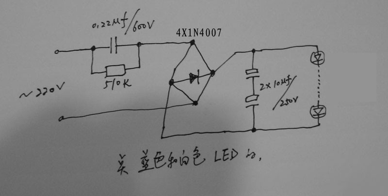

求220V供电的LED灯驱动电路【简单点的安全的】
发表于 2010-7-23 10:56 | 显示全部楼层

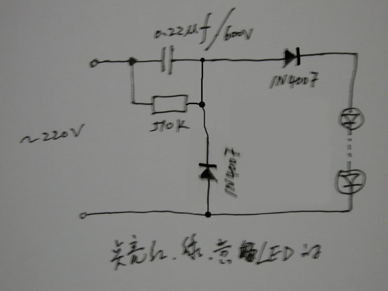

发表于 2011-1-30 11:02 | 显示全部楼层
我家的那种小日光灯管的小夜灯坏了,改成白光LED的,是用下面的电路,用了两三年了,一直没烧过。
电 ...
fat 发表于 2010-7-14 16:42 https://www.yleee.com.cn/images/common/back.gif
悲剧!这个电路也不可靠阿!我去年按这个电路装了20个38颗led的节能灯,不到半年时间,陆续都不亮了。检查发现,有led被击穿,有些是一棵,有些是几棵。
可我见很多产品led灯也是这个电路啊,难道厂家都不考虑产品寿命的吗?
