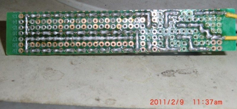

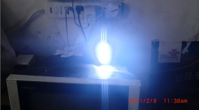

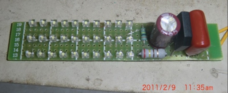

我的图绝对可以~~~~~~~~~~
xjlcd 发表于 2011-2-8 20:56 https://www.yleee.com.cn/images/common/back.gif

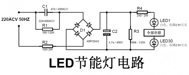

    图1:〈50hz只用半周才25hz〉如果我没有记错没有滤波器会闪烁的,故可以说不能用!!
昨晚我也试焊了一个:
如果降压电容用224对LED来说会好些工作电流可能在11MA左右,但对亮度来说欠佳了,晚上二米之外基本上看不清楚报纸。
如果降压电容用474对亮度来说会好些工作电流可能在22MA左右,但对LED来说欠佳了,通电十几分钟灯体发热比用224时明显。

我家的那种小日光灯管的小夜灯坏了,改成白光LED的,是用下面的电路,用了两三年了,一直没烧过。
电 ...
fat 发表于 2010-7-14 16:42 https://www.yleee.com.cn/images/common/back.gif
   224的电容降压 可能又是萤火虫之光吧?!
发表于 2011-2-9 18:41 | 显示全部楼层
LBQ691477940 发表于 2011-2-9 14:40 https://www.yleee.com.cn/images/common/back.gif
是小夜灯哦,有点光亮又不太亮正好啊。224电容按公式计算大约是13.2mA电流,LED也比较安全。
发表于 2011-2-11 21:11 | 显示全部楼层
阻容是限流之用,但是电压不能超过led的额定电压,尤其是商店瞬间的冲击,按照老胡给的参数,功率是1W的话,LED的压降是3.2-3.5v,1W的话,电流是300mA左右,阻容限流是300mA,在LED的两端,要加钳位电路,不要超过3.2*n,n=led的个数
