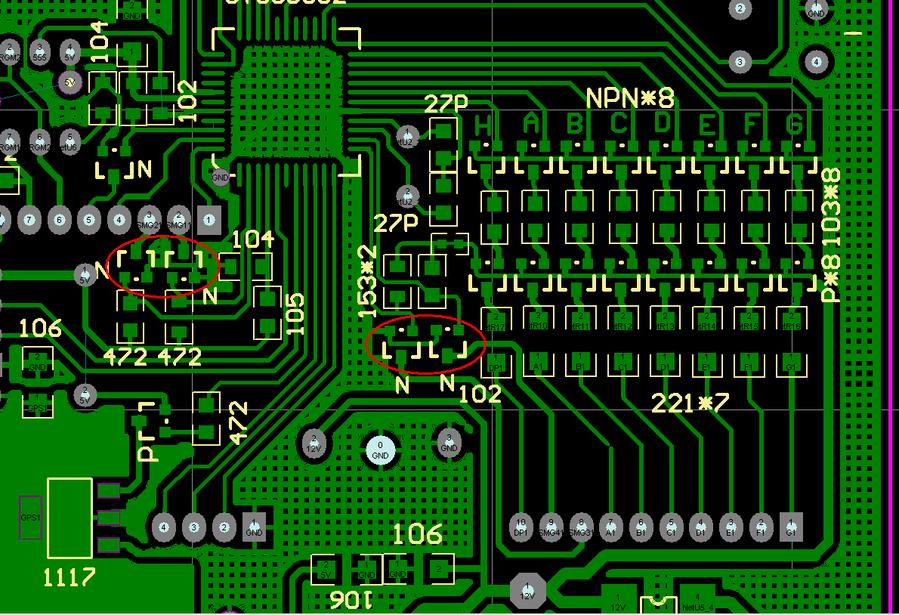

以前的帖子,数码管显示有残影,困扰几天了还没有解决
每扫描一位,所有置0的IO上都有一个脉冲,经三极管放大后才明显,真的无解了!
经过多位坛友的热心回复,反复测试,已确定是硬件问题,
每扫描一位,段上就有一个干扰脉冲,是在找不出这个干扰哪里来的,
下面的波形都是在没有接数码管的情况下
硬件原理图
Q2b极波形
Q2c极波形
位驱动上也有干扰,上面是段驱动,下面是位驱动
PCB,红圈里的是位驱动三极管 pcb.pdf (66.73 KB, 下载次数: 984)
第一次用绿油,没有做好,请无视
发表于 2014-9-16 00:12 | 显示全部楼层
说了是三极管饱和导通的存储效应,你硬是不信,还振振有词。
394有个毛用啊,换成4.7k以下再说。
 楼主| 发表于 2014-9-16 00:16 | 显示全部楼层
关键问题是位驱动如何影响到段驱动,数码管还没有接上

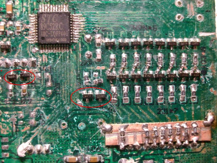

说说我原来做数码管钟曾经遇到过的一个问题,线路板是用洞洞板焊的,开始用的好好的,突然有一天发现最后两位数码管有楼主所说的现象,驱动跟楼主的类似,也用的是三极管,开始我以为也是程序问题,改了好几次也不行,后来确宝肯定不是程序问题,最后没办法,把所有的引线又重新焊了一下,故障消失了。所以我认为,如果楼主的三极管要是都加了下拉电阻的话,是不是怀疑一下是不是线路板线间的干扰问题造成的。
发表于 2014-9-16 06:27 | 显示全部楼层
用分立元件搭个试试,或是把板子好好清理一下试试。
 楼主| 发表于 2014-9-16 07:17 | 显示全部楼层
用无水酒精洗过了
