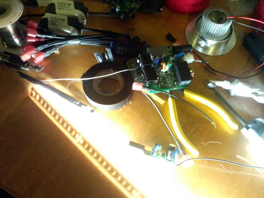

 楼主| 发表于 2014-9-21 12:39 | 显示全部楼层
理论上LNK306只限制输出电流,输出功率与负载有关。于是趁今天有点时间,做了个简单的测试。用LNK306驱动在一乐买的灯条。就是下面这款
http://item.taobao.com/item.htm?spm=a1z10.5.w4002-326693964.35.wvM7LJ&id=13931142097
它的参数为 40V 0.4A
 楼主| 发表于 2014-9-21 12:43 | 显示全部楼层
楼上的测试,输出电流依然为150mA,实际输出功率大概6W,如果把灯条改造一下,改成24串,输出功率可到12W。 非隔离方案优势尽显。

 楼主| 发表于 2014-9-21 12:54 | 显示全部楼层
顺便说一句,一乐的这个灯条效果确实不错。颜色很舒服。我买了几条做吸顶灯。使用其配套的驱动,在不加散热片的情况下,灯条有点热。
我用一个驱动器带两条灯条,灯条直接贴在吸顶灯的铁片上,温升只有一点点。几乎不热。
