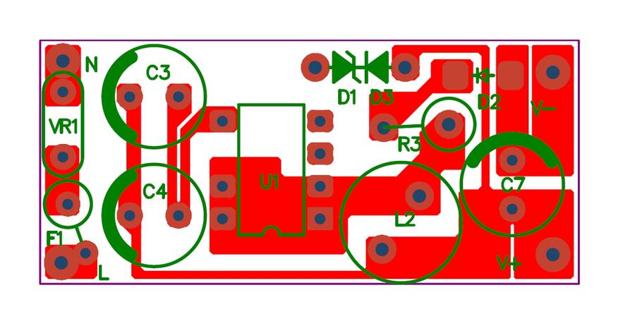

撸主在这个帖子里分享了使用LNK306制作的LED驱动,https://www.yleee.com.cn/thread-35831-1-1.html
昨天,50片PCB已经收到了。撸主制作了几只,效果还不错。应该已经没有什么问题了,撸主就
按之前说好的送出10份,每份三块PCB。

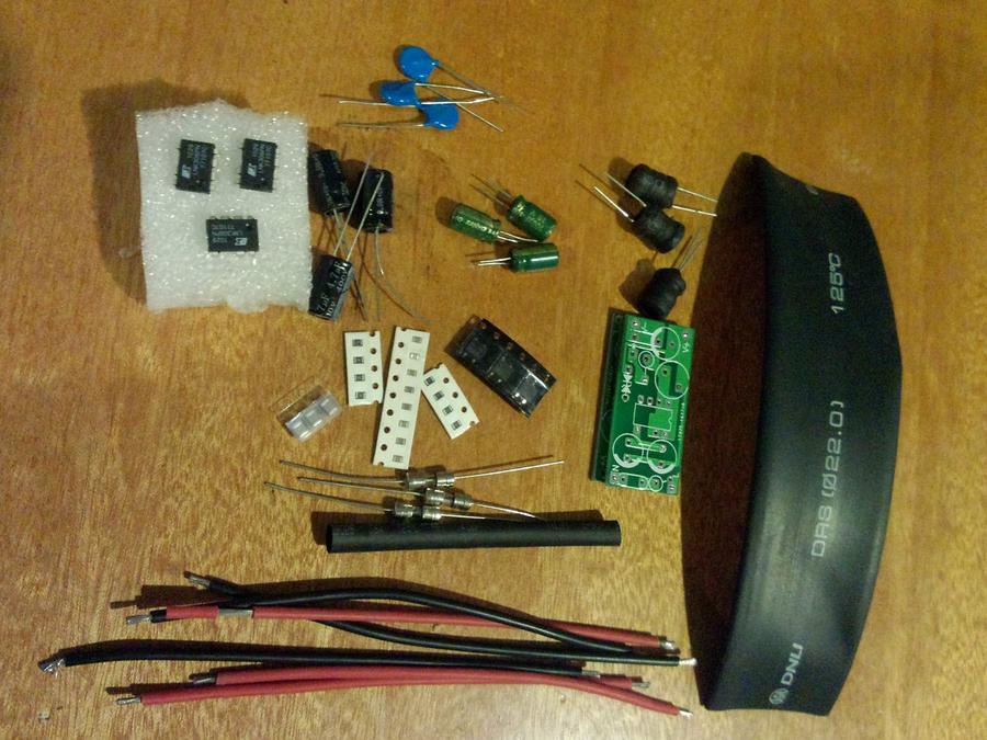

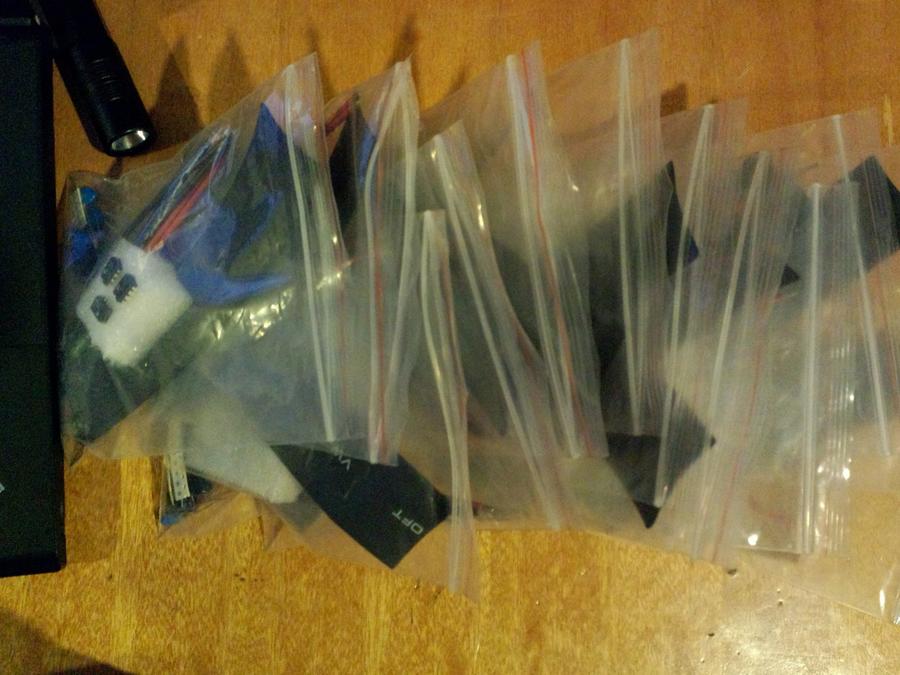

撸主原来答应送PCB和芯片。还答应一份惊喜。惊喜就是撸主为了让收到pcb的坛友更容易地做
出成品,撸主尽可能地为各位准备了制作所需要的材料。
以下是撸主为各位准备的清单:
1. PCB   3pcs
2. LNK306  3pcs
3. 1mH电感  3pcs
4. MB6S   3PCS
5. 0.5A保险丝  3pcs
6. 22uF/25V贴片电容  3pcs
7. 4.7uf/400V电容   3pcs(PCB上每块可装两只,但LZ数量不多,只送1只)
8. 100uF/25V   3pcs
9. 7D471K 压敏电阻   3pcs
10. 100nF   6pcs
11. 3K 电阻   3pcs
12. 100R电阻 3pcs
13. 热缩管 小  1pcs  (用于包覆保险丝)
14. 热缩管 大 1pcs  (可将整个驱动包起来)
15. 硅胶线  红黑各3根 (撸主只有这些,别嫌少,硅胶线只是耐温高点。普通线也一样)
16. 12R/2W 金属膜电阻 3pcs  (图片中未拍出)
17. UF4007 超快恢复二极管  3pcs(图片中未拍出)
18. 22V稳压管 3pcs(图片中未拍出)
为了做成成品,您还需要准备:呃...嗯......  1N4007 二极管 一枚 ,对,就是这样

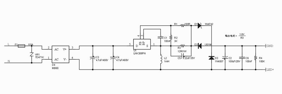

1. 原理图
撸主大致讲下要点,呃,其实没什么好讲的,
1. R3是采样电流的。注意功率 。 输出电流 = 1.8V/R3.
2. D2要使用超快恢复型二极管。
3. D3和D1是限制空载时电压的。 稳压管要求大于您正常负载时的电压才行,但也要考虑不能超过输出电容的耐压。
4. 注意D3和D1 飘逸的安装方式!!!

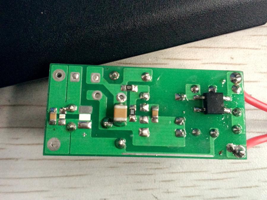

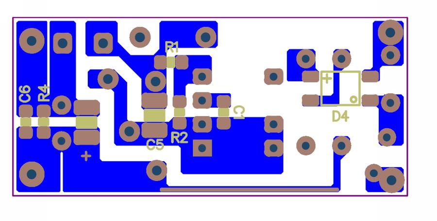

2. PCB 正面,
3. PCB反面

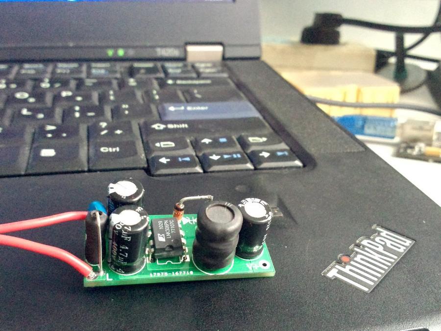

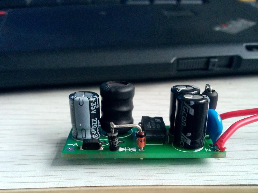

4.  D1和D3的安装方式,注意极性

以下是为各位准备的套件,呃,不是套件,还缺东西呢。‘

发表于 2014-9-17 22:26 | 显示全部楼层
这种也是非隔离的吧....对比阻容电路优势是能大电流?还是???
发表于 2014-9-17 22:32 | 显示全部楼层
应该是没有容阻电路的开机冲击了吧?
容阻电路对于LED来说可是大灾难啊~
