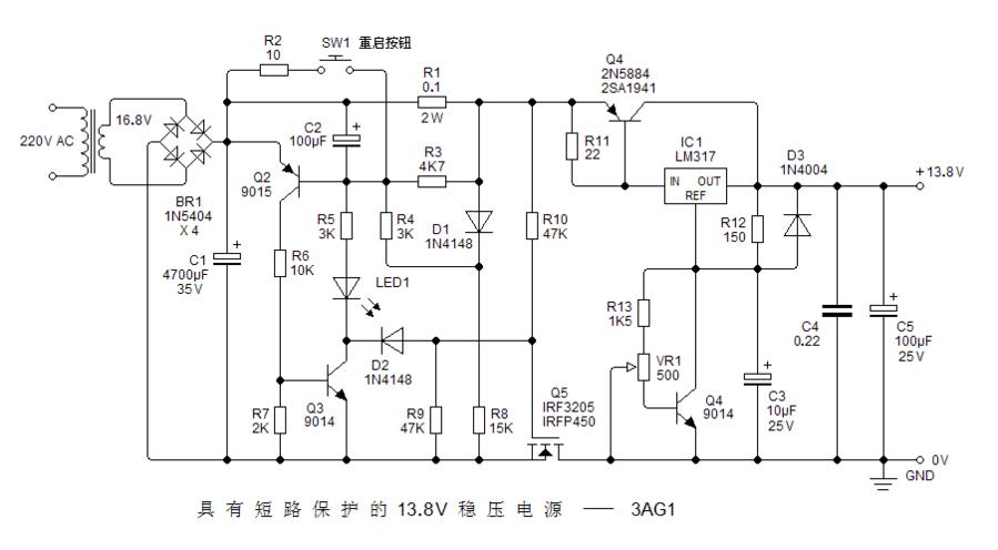

[其他综合] LM317 PDF上面这个并联电路很有意思,贴过来

我说的三极管扩流是这样的电路:
改变R3/R4 的比值,或者换成电位器,就可以任意设定过流动作电流。

你说的开机瞬间电压上升,主要原因什么呢?
1.是因为三极管一开始没导通造成吗?分立元件稳压也可以认为放大管一开始也没导通呀
2.运放的供电接到输出端,导致上电时运放没电,使三极管不通,这个将运放供电放到输入端也行嘛
3.还有什么可能原因?
21楼你说的是截止性的保护电路,但这种电路不好地方是带电容负载或者电动机负载会误动作,需要加手工解除。我不打算这里讨论用限流保护还是截止型保护那个好的问题。
另外你21楼这种LM317扩流电路,需要依赖将LM317贴在调整管散热器上,依赖调整管的温升来实现功率管的保护,但如果发生过载时,温度还没传到LM317,功率管就超功耗死了。

不是简单的开机电压上升问题,是电路失控,一直输出高电压。
也不是三极管的问题,问题出在运放上,把运放的正电源端接到输入端也不行,这种双电源运放用于单电源时,有时就会出莫名其妙的问题。
21楼的电路你忽视了C2 的作用,那个电路换成限流保护也不难,这两种都是成熟的电路。
另外LM317不需要贴在调整管散热器上,317的热保护反应很迟缓,靠他不可能保护三极管。

这个电路选择选择TL080的确是一个疏忽,但选择正确的运放的话,这个电路是没问题的。
的确有些运放在超出去共模电压范围时会出现死锁,当时想做一个input rail to GND/Output rail to GND的电路,搭了如下电路测试了
测了手头所有运放,不过笔记本好像只是记录了LM10/MC4558/NE5532/AN4558这4只的情况
MC4558,当Vi <0.8V时,输出就不能和输入成比例,并且输出开始锁死。所谓锁死就是此时即使将电位器反向调,以便增加Vi,但输出Vo和Vi依旧不成比例,输出锁死在某一个电压。
AN4558当Vi<1V开始锁死
NE5532当Vi<0.5V开始不成比例,但没有锁死,Vi回升超过0.5V后,输出又可以成比例。
LM10C很好,Vi=0仍旧正常比例。
当真的发生了故障时,没有输出,用户不清楚是持续性的短路抑或瞬间的过流,当保护时,稳压电路的输入端都没有了电压,此时是很难诊断的,于是用户通常会按一下那个复位按钮,如果当时的确是有短路故障,结果进一步烧坏了元件,扩大了故障范围。
保护电路的各种类型我也研究过,
1恒流/限流保护,电路最简单,故障时功耗会很高。
2.减流保护,通常保护电流值和输出电压相关,不适宜可调输出电路
3.截止性保护,就是上面说的。
4.恒功率保护,就是同时检测调整管Vce电压和电流,使Vce*Io的值不超过某个值,就像LM317那样,一条反比例的保护曲线。

你的运放选择不太合适,应该用CA3140或LT1013之类的运放。
1楼的电路按说应该可以正常工作的,注意调压电位器上面那个150欧电阻,TL080的共模电压范围没有超出技术规范,但仍然会出问题。从原理上分析不应该这样,想不通啊。
至于保护电路,那个图是按照别人的要求画的。
恒功率保护只适合集成电源,分立 的电路实现起来比较复杂,一般来说只要最大耗散功率限制住了,就不会烧毁。有绕组切换的稳压电源,最大耗散功率往往不是输出短路的时候,而是在切换后的电压附近满载输出。
