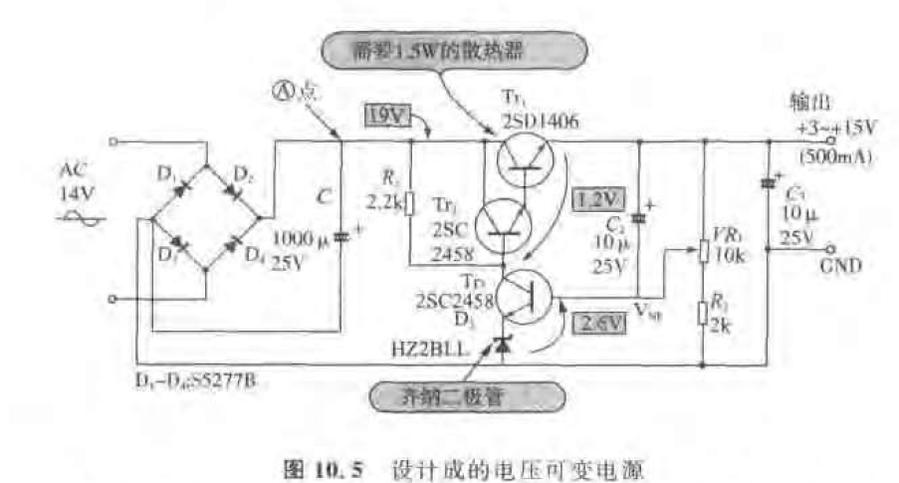

[其他综合] LM317 PDF上面这个并联电路很有意思,贴过来

keanu131 发表于 2014-9-28 19:02
老师这个电路图还有吗?搜过您的帖子没看到有多个317并联的,只有mos和三极管扩流的
论坛里没贴这个电路的原理图,只有PCB图,请论坛里lihongran设计制作的,但忘了在哪个帖子里。
既然你手里LM317很多,你就做一下这个电路吧。
提醒你一下:你会遇到很多问题,要想办法把这些问题解决掉。
这是提高自己技术水平的很好的方法,如果一作就成功,你就不会深入思考,出现问题,摸索解决问题的方法,记忆会很深刻。
发表于 2014-10-8 13:44 | 显示全部楼层
locky_z 发表于 2014-9-28 21:22
记错了,pdf上虽然有这个电路,但没有这个电路的原理说明,这个原理说明我是在实用电子文摘上看到的
嘿嘿,看来你是没实际做过这个电路。
好处我没发现,问题倒是有不少,可靠性实在是太差了。
为了解决电路失控、可靠性差的问题,就要增加一些辅助电路,最后就会发现,LM317并联增大输出电流,看上去很美好,最终电路却是很复杂,远不如增加扩流三极管简单。

发表于 2014-10-9 14:05 | 显示全部楼层
locky_z 发表于 2014-10-8 21:04
你认为功率管+三极管限流保护的可靠性比LM317好吗?
这个电路还有一个很大好处是允许将采样电路接到接 ...
一般大电流输出的稳压电源,都会加上短路保护或限流保护措施,用三极管与317比可靠性差不多,317本身的保护措施起不了太大的作用。
用大功率三极管时可以把耗散功率限制在50W以下,使用会很可靠,317的耗散功率一般要小于20W,使用数量要多于三极管。
1楼这个电路,如果按照图中所示制作,恐怕是不能正常工作。
稍加改进后,可以工作,但是可靠性非常不好,开机失控现象狠严重,我没有具体统计,大概在30%以上吧。
有时开机后输出很正常,但有时开机后直接输出最高电压,317处于饱和导通状态,只比输入端电压低个2 ~ 3伏的样子,这样的电路谁敢用啊!
开始以为是零件质量的问题,换来换去没有任何改善,实际上就是电路本身有缺陷。
增加一些辅助电路后可以提高可靠性,不再有开机失控现象,只是电路已经复杂化了,还不如用LM723做大电流输出的稳压电源电路简单。
采样电路接输出端,其他很多电路形式也可以做到,并不是这个电路所独有。
发表于 2014-10-9 14:19 | 显示全部楼层
假如输出端不小心短路了,会出现什么问题呢?
运放失去了工作电压,处于截止状态,三极管也截止,LM317饱和导通,317本身成为负载。
靠LM317本身的保护电路基本没有什么作用,等着看现场版的烟花表演吧

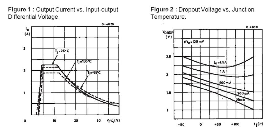

发表于 2014-10-9 21:06 | 显示全部楼层
317本身就有功耗保护、短路保护、结温保护,可靠性远远比三极管限流保护好,
你试一下将LM317搭个+5V电路,然后短路输出看看,看看LM317烧不烧。
如果说开机可能瞬间电压升高,那么基本的分立元件稳压电路也会有这种推论了
如上图,电压放大管开始没通时,功率管也是直通的,也会有你说的开机瞬间升高的现象?
同样这个分立元件电路短路,也是一样后果,功耗全加到功率管,此时又变成了LM317可靠还是三极管限流保护可靠性的问题了
三极管限流保护,就是恒流保护,而LM317的保护曲线看下图,你说那个好一点呢
发表于 2014-10-10 14:14 | 显示全部楼层
你试一下将LM317搭个+5V电路 ...
哎,发现你可能没看明白前面我说的话是什么意思,难道我说的还不够清楚?
我强调的是这个电路整体有缺陷,可靠性不好,不是说LM317有问题,只是指出单靠LM317自身的保护功能不能解决这个电路总体的缺陷。
哪怕LM317是金刚不坏之身,在任何极端条件下都不会损坏,对于一个已经失控的电路又有什么意义?
我们希望电源的保护功能,在输出端短路或输出电流超过设定值后,切断或限制输出,既要保护电源本身,也要保护负载不至于过流扩大故障。
LM317只是保护自身不至于烧毁,他的动作电流是固定的,而且反应速度比较迟缓,不能迅速做出反应。
我说的用三极管扩流,不是在1楼这个电路上,把317换成三极管,而是最常见的那种,不需要用运放均衡,前面要增加一个过流保护电路,就类似这个帖子里那个电路:
https://www.yleee.com.cn/thread-31764-1-1.html
发表于 2014-10-10 14:35 | 显示全部楼层
你用那个分立件电路作比较不合适。
这个分立件的电源本身设计没有问题,也不存在开机时输出电压升高的问题,前面1楼电路属于电路本身有缺陷,上电开机有时会有失控的现象,电路已经失去稳压作用,直接输出最高电压,LM317处于饱和导通状态。
你用LM317的参数来证明这个电路可靠,恐怕是说不通的,即使1楼电路里的每个零件都非常可靠,在任何情况下都不会损坏,但电路本身有缺陷,你能说这个电源是可靠的?
我只是觉得你在论坛里发过两个精华帖子,说的话有影响力,你的观点会影响他人,所以要指出存在的隐患和问题。
