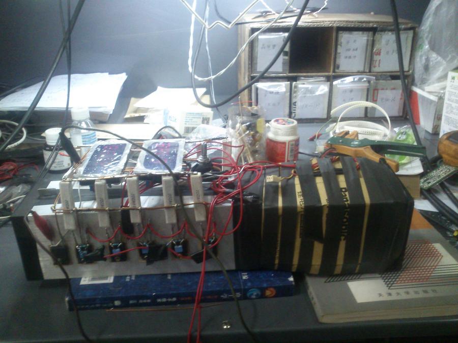

[碳纤维发热管DIY] 超简陋无源电子负载
发表于 2014-9-30 09:53 | 显示全部楼层

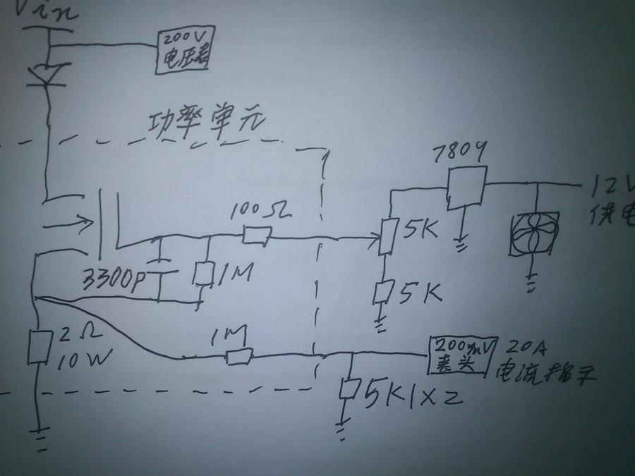

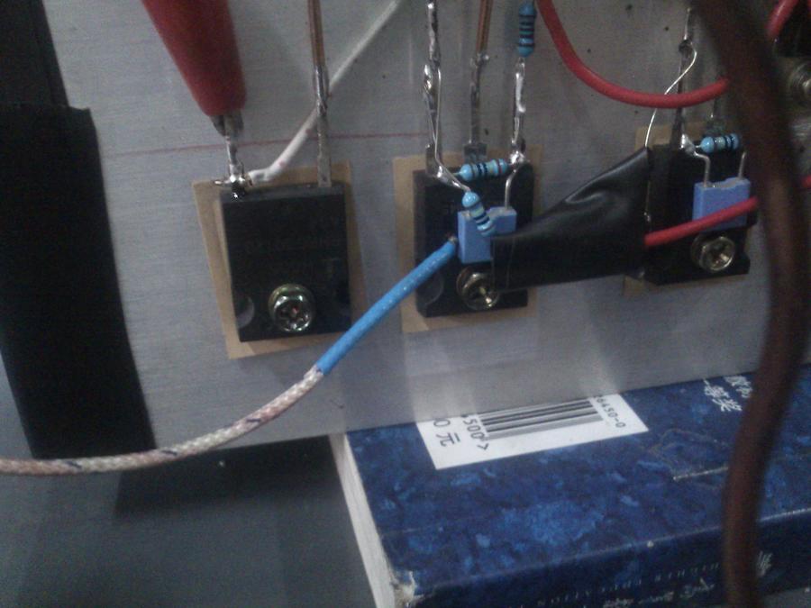

看明白了,是无源的,楼主是10路并联起来,用2欧电阻均流。
但是对输入电压有要求,如果太低,管子都不能导通的。
还有,建议在管子GS间加一个12V稳压管,防止击穿。
mos驱动供电是独立的,不跟负载一路  发表于 2014-9-30 22:24

 楼主| 发表于 2014-9-30 22:25 | 显示全部楼层
以为很简洁,可以看明白就没上电路图,因为我事先也没画,现在补上。
gs两端并联的电容电阻是后加的,因为之前测试时没有发现有高频振荡。
频率大约20mhz以上,各功率管还不同所以输出没有明显问题,只是表头死机。
目前电路已测试没有振荡。

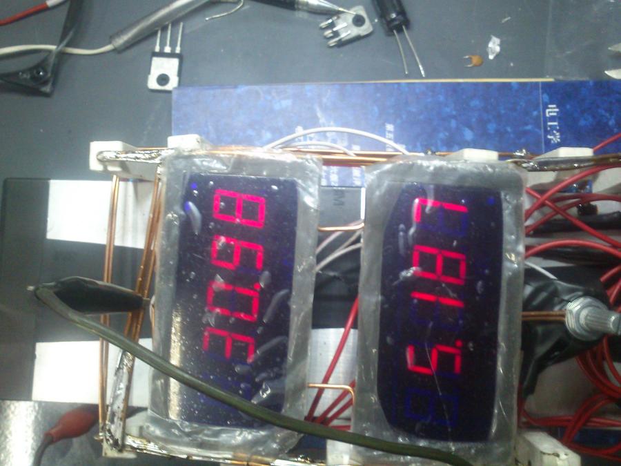

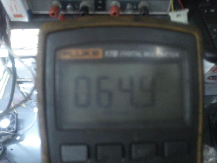

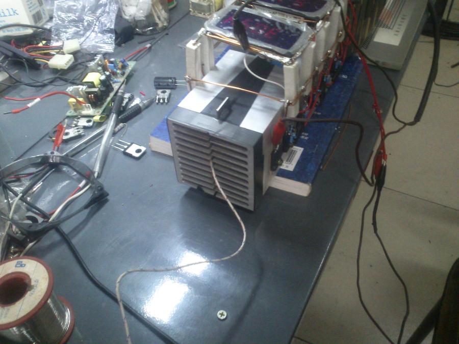

昨天的双扇测试不理想,温度比预想的要高,150w大约70度+。
400w那还不过百呀,于是换了个暴力扇(12v 0.45a)
150w输入功率

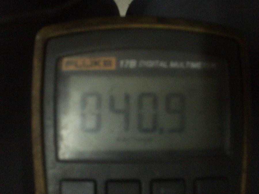

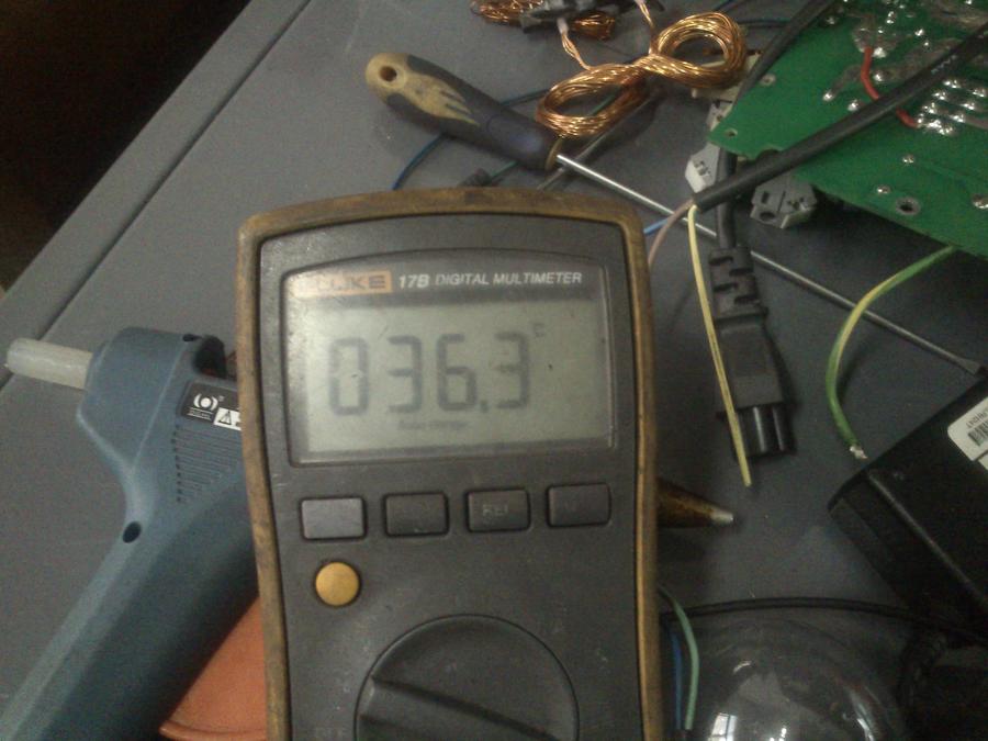

单扇温度只有40度不到(室温26),这下安心了500w也应该可以。
芯片表面40.9度

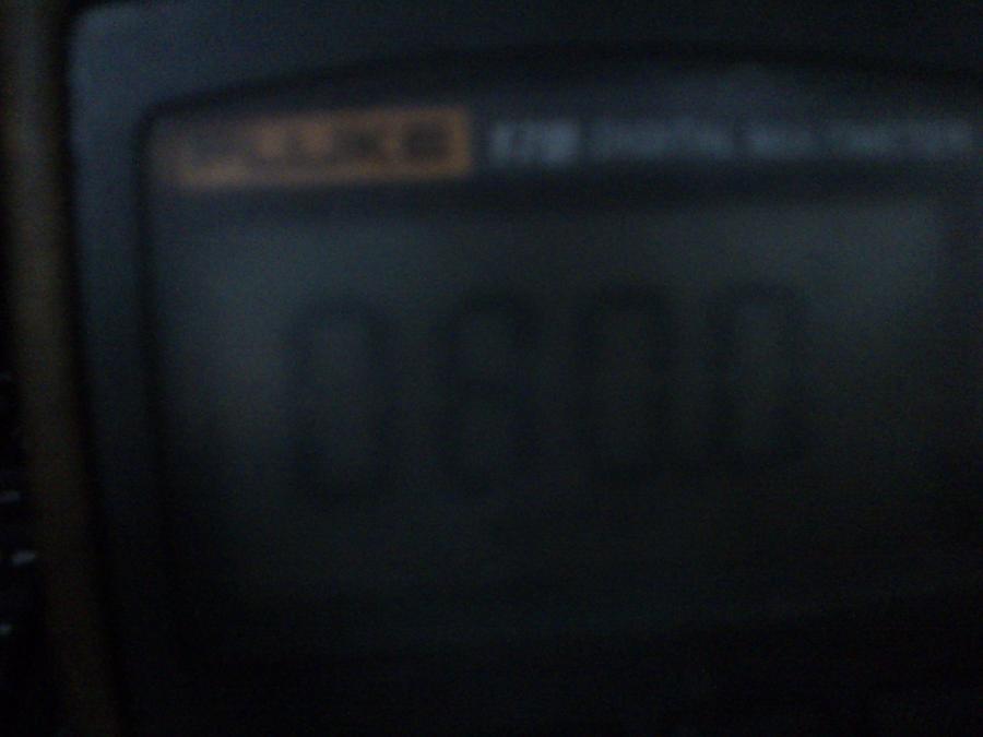

可怜的电源
内部温度64.9度

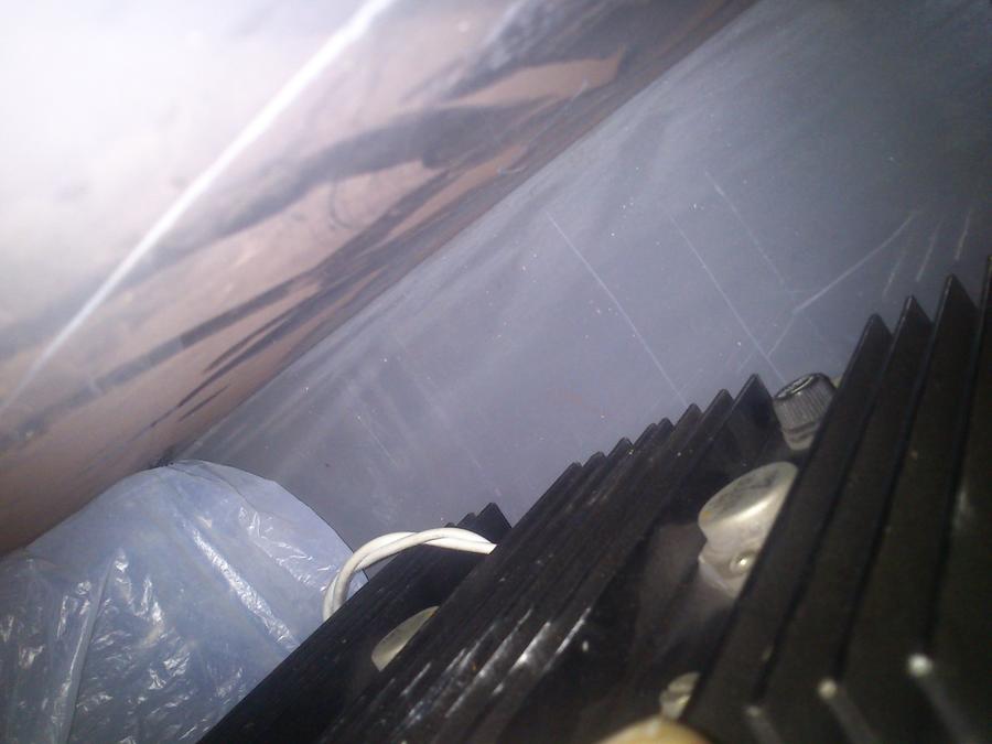

电源功率管
散热片温度80度
发表于 2014-10-1 01:07 | 显示全部楼层
不知500v会不会爆掉,lz试过接220v交流电吗

发表于 2014-10-1 16:17 | 显示全部楼层
真正的“ 超简陋无源电子负载”应该是大功率线绕电阻和低压灯泡,我就是加上两个万用表这么应急的。楼猪的这个不算”无源“。
我一直也是用的大功率电阻,但不方便控制,并串联参数有限,我这个是横流的。低压灯泡吗?非线性一般不怎么好用。  发表于 2014-10-3 06:27
发表于 2014-10-3 23:05 | 显示全部楼层
麻烦给个整机电路图呗,我也想自己做一个,你的那个草图我没有看明白

 楼主| 发表于 2014-10-4 20:03 | 显示全部楼层
你认为那是个草图吗?
那就是全部的零件图,是不是数字电子负载看多了。
功率单元根据自己需要配置数量,我这里弄了10个。
