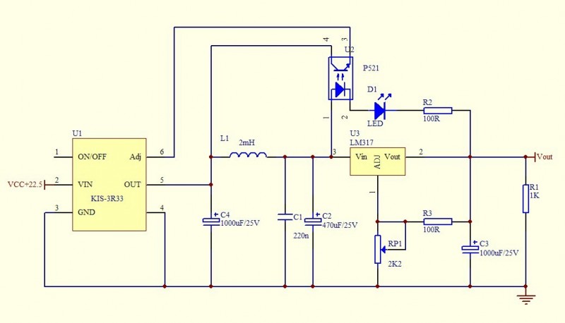

请大家推荐个线性稳压器和运放

LT1083立星拆机的才1块,不过LT1083只有在低压差时才能出5A,压差大了它本身好象有最大功耗保护,出不了这么 ...
fat 发表于 2010-7-20 22:54 https://www.yleee.com.cn/images/common/back.gif
看来我又上当了,我从淘宝买的5块多一只拆机的........1083好像是7.5A的,当时计划和李老师推荐的模块作7A的电源
发表于 2010-7-21 00:01 | 显示全部楼层
上个用LM317加白菜的电路,已在12V带白光1.5A测试,输出电压稳定无回落,加小散热片微热,从1.25V到16.5V,LM317的压降始终保持在2.75V,超过16.5V发光二极管闪烁,已超出白菜的最高输出电压很不稳定。
 楼主| 发表于 2010-7-21 00:10 | 显示全部楼层
上个用LM317加白菜的电路,已在12V带白光1.5A测试,输出电压稳定无回落,加小散热片微热,从1.25V到16.5V, ...
my1048 发表于 2010-7-21 00:01 https://www.yleee.com.cn/images/common/back.gif
请问兄弟模块的Adj端能给负载提供电流吗?
    直接使用模块不行吗?为何还要加个317呢?
 楼主| 发表于 2010-7-21 07:17 | 显示全部楼层
社建电子 发表于 2010-7-21 06:06 https://www.yleee.com.cn/images/common/back.gif
DC-DC变换的纹波太大,加上一级线性稳压降低纹波
