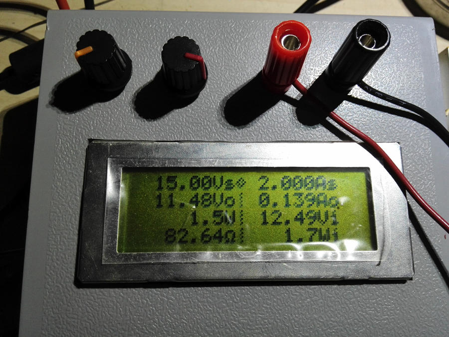

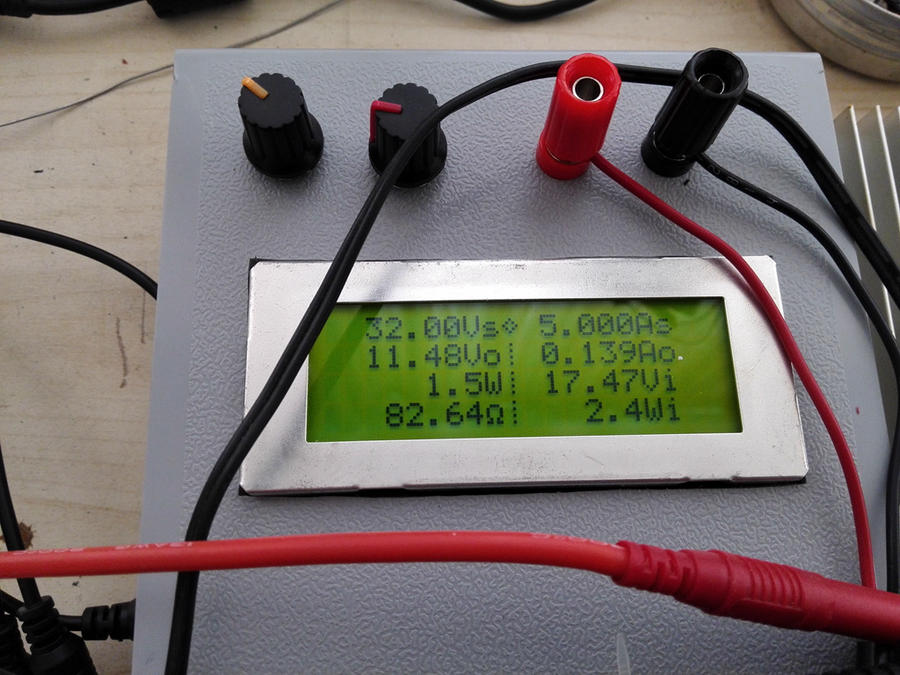

1、
一台散件,最后状态是接了泡子输出调大调小着玩,忽然没输出了,电流无输出,
再开机校准,就是电流不可调,跟另一个帖子里一样,输出只有0.027A,
有人说是功率管断路,管子也换过,无效
不过发现管子的两边的脚换错了,换回来还是无效,这个脚换错会导致其他哪里故障码
2、

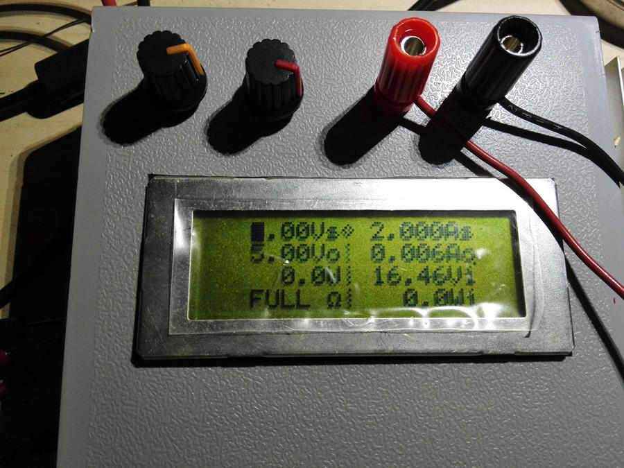

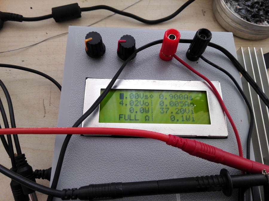

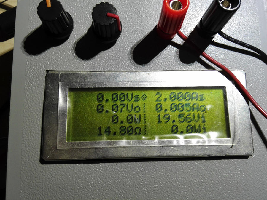

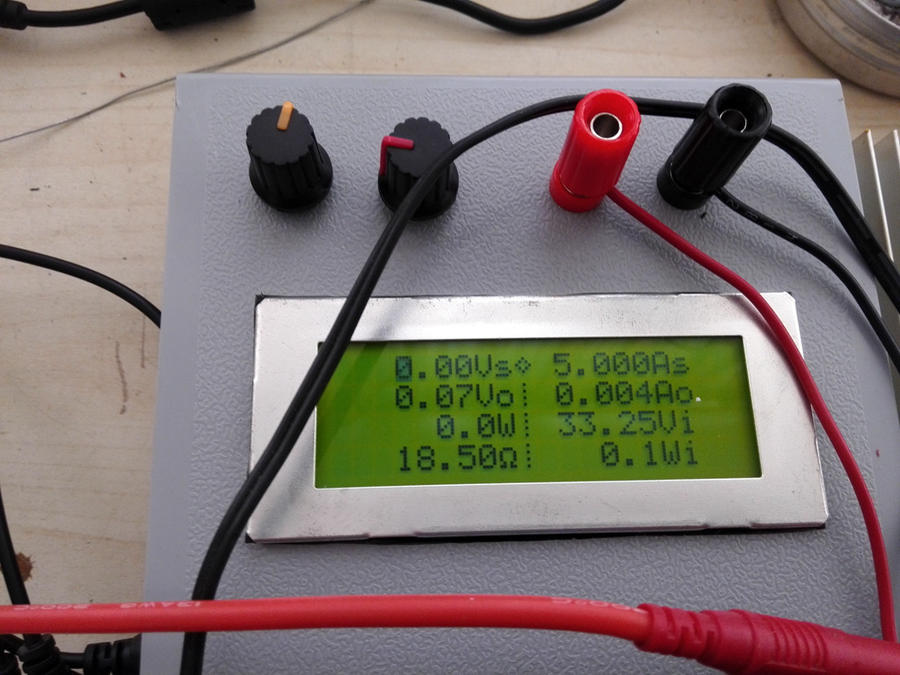

另外一台是成品,输出最高只能到11.48v,无论输入电源时19v还是30v
19v输入5v输出
19v输入0V状态
最高11.48v输出状态

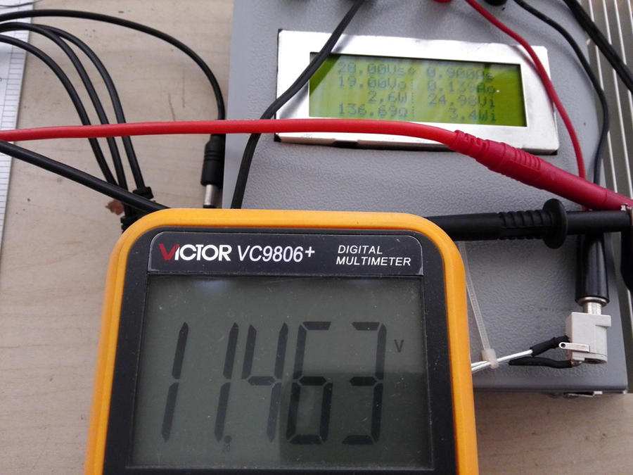

欺骗校准,Vo调到19v后测试,0V时显示4v,实际0v
调到32v,输出还是11.48V
正常校准,Vo:1v,11V

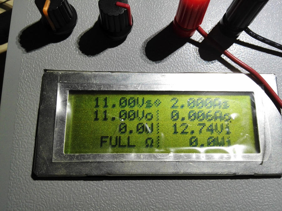

发表于 2014-10-10 14:46 | 显示全部楼层
校对问题吧,最后一张图12.74V输入,11V输出这是很正常啊,输出跟输入有1到2V的压差的。
 楼主| 发表于 2014-10-10 14:50 | 显示全部楼层
我拍了很多张图,希望能看出问题,或者有经验的直接提示一下
这张只是代表11.48v以下正常的情况,没法上升到11.48v以上
前面讲过了,校准输入19和30都试过了
校准Vo不能到达11v以上,Vi,I都正常可调
发表于 2014-10-10 14:52 | 显示全部楼层
这张只是代表11.48v以下正常的情况,没法 ...
里面的+5V和-5V正常不,测量一下。这组电压不正常也会导致输出不正常
发表于 2014-10-10 14:56 | 显示全部楼层
我猜就是运放的问题
 楼主| 发表于 2014-10-10 15:08 | 显示全部楼层
都正常的
 楼主| 发表于 2014-10-10 15:09 | 显示全部楼层
occupy 发表于 2014-10-10 14:56
我猜就是运放的问题
我下单买了084c,准备先换换看
