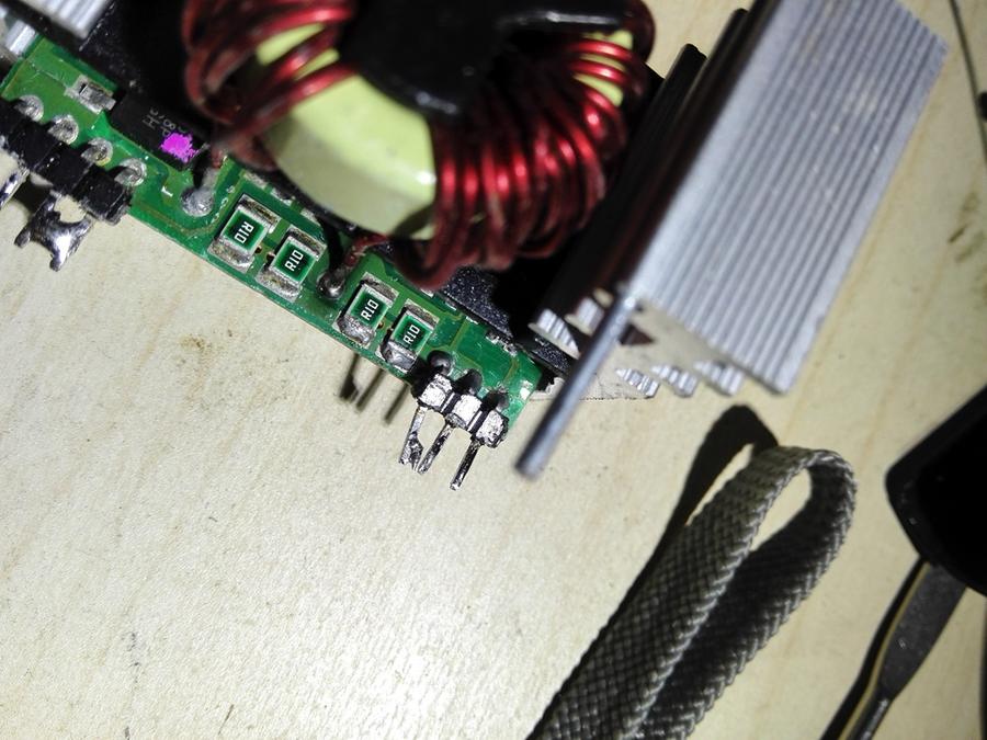

发表于 2014-11-5 13:43 | 显示全部楼层
楼主,你的第二台输出只有11.48的问题解决了吗
如果没有解决 请按照我的方法试一下
重新焊接KIC-125 和他旁边黑色的模块
我的也是这个问题  后来发现那个黑色模块有虚焊,就会造成最大输出只有11.48V

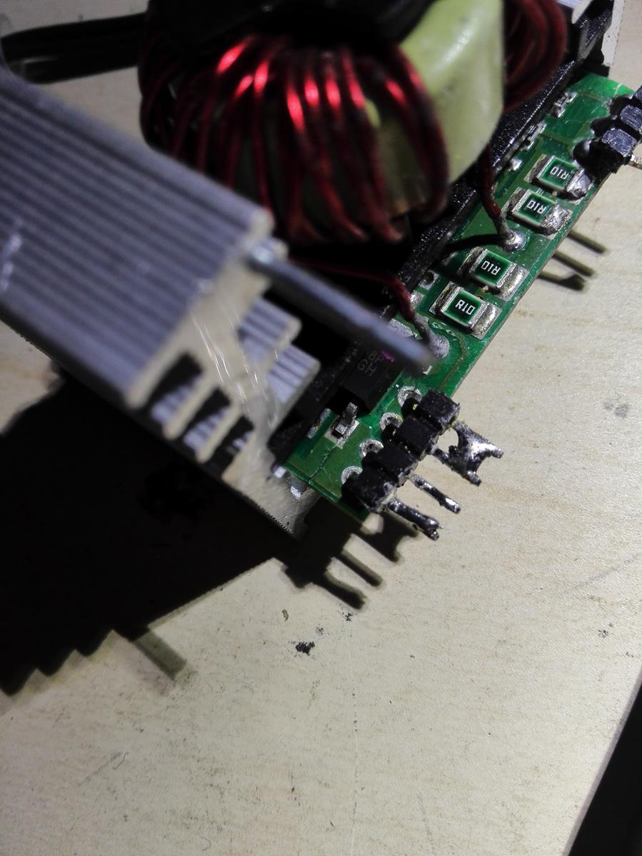

 楼主| 发表于 2014-11-5 14:40 | 显示全部楼层
如果没有解决 请按照我的方法试一下
重新焊接KIC-125 和他 ...
kic125里面的黑色模块?周围好像没看到有黑色模块吧
能否附图看看,谢了
 楼主| 发表于 2014-11-5 23:03 | 显示全部楼层
efan 发表于 2014-10-10 20:05
因为你不做东西,所以没什么用;做点东西的时候你就发现还是有用的,并且需要的东西越来越多,功能要求越 ...
终于找到输出11.48V的原因了,还是这只鬼,输入的部分裂了,ADJ的部分也是裂的,都是拆机货惹的
回复 0 1
 楼主| 发表于 2014-11-5 23:19 | 显示全部楼层
拆下的kic125把断裂的部分连接起来,供电后输出只有12v,估计一直以来就是模块有问题
