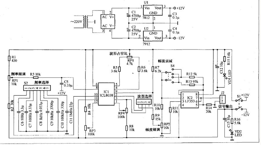

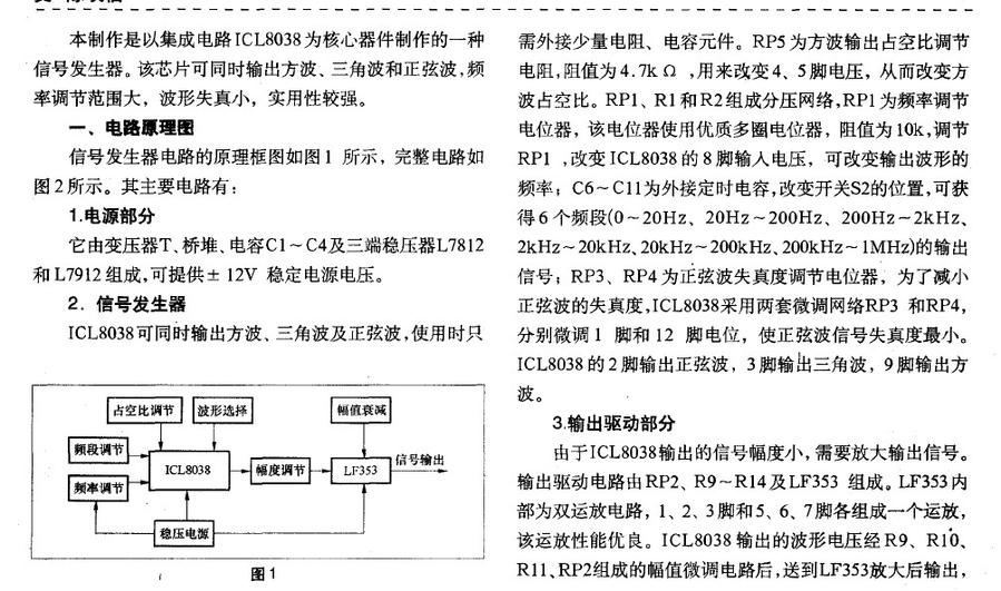

自制ICL8038函数信号发生器:资料来自无线电期刊陈老师
焊好的板子:实测最高输出450K左右
制作资料:
ICL8038制作多功能信号发生器.pdf

发表于 2014-10-12 12:27 | 显示全部楼层
你好,楼主,我看你的板子用的电源和资料里面的有点区别,貌似你的板子用的是单电源,是吗?
用电解简单的改成了单转双  发表于 2014-10-12 12:48

发表于 2014-10-12 22:32 | 显示全部楼层
还是建议楼主用贴片做毕竟以后贴片封装是大势所趋!
发表于 2014-10-13 10:02 | 显示全部楼层
电解简单的改成了单转双 ,不明白这个咋装的求电路图嘿嘿
