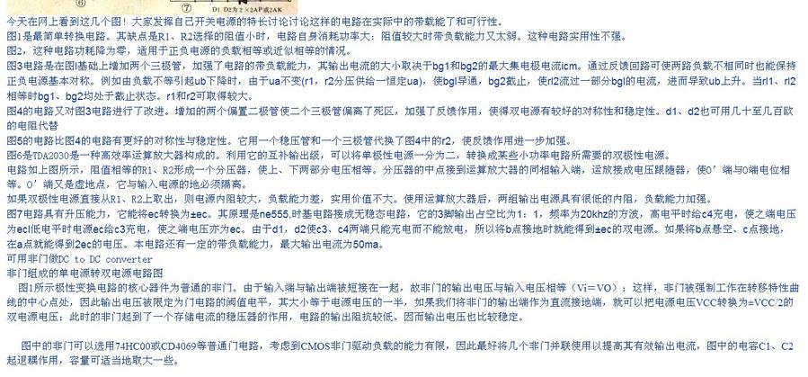

lexmi 发表于 2014-10-13 10:02
电解简单的改成了单转双 ,不明白这个咋装的求电路图嘿嘿

请问一下,R1的电阻是多少
 楼主| 发表于 2018-6-3 18:29 | 显示全部楼层
断弦 发表于 2018-6-3 17:41
请问一下,R1的电阻是多少
430欧
