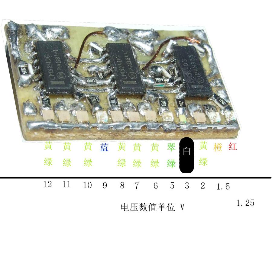

[其他综合] 3只LM324串连 1.25到12V 12灯电压显示条 实物

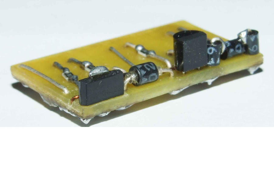

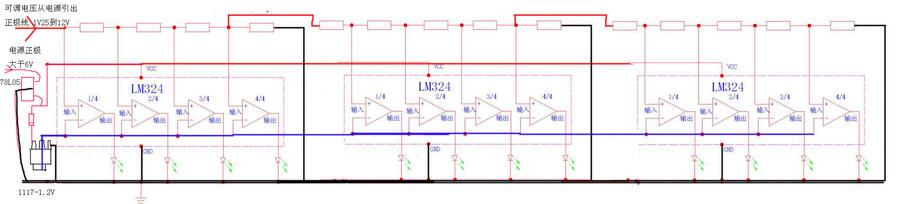

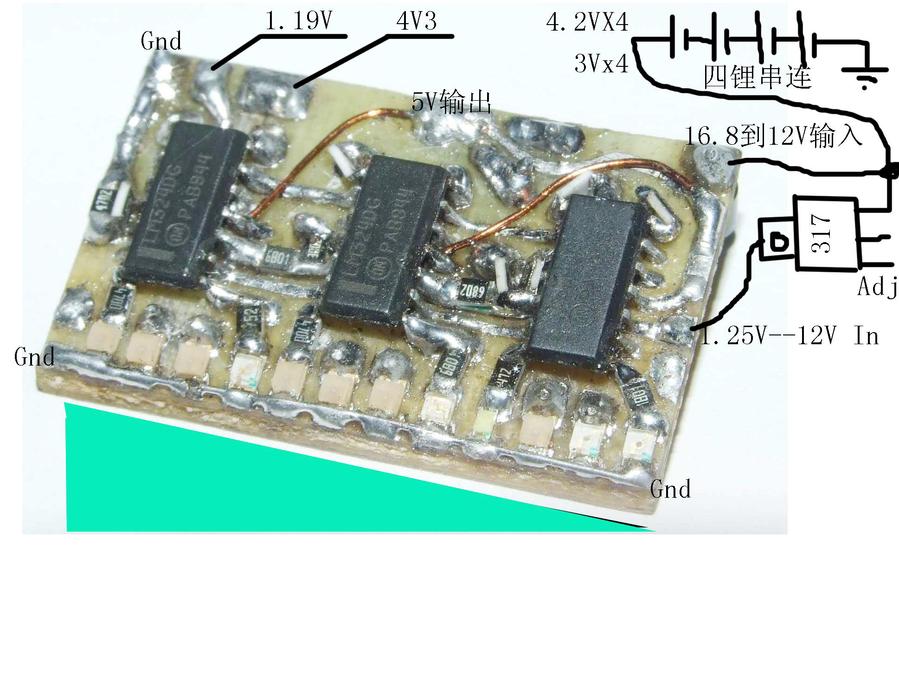

3只LM324 12V量程电压12灯灯条.doc (680.5 KB, 下载次数: 94)

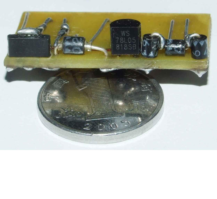

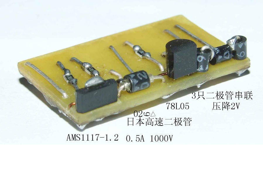

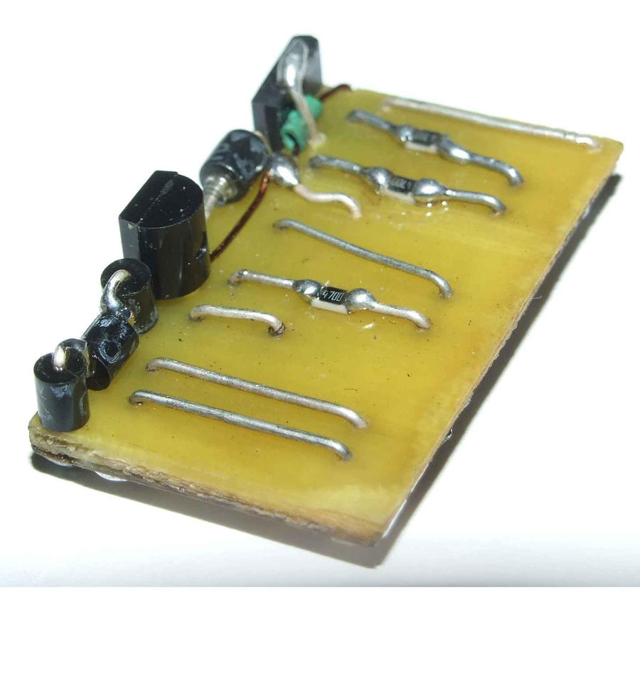

发表于 2014-10-13 19:02 | 显示全部楼层
长见识了,原来1117还可以当DIP用!~

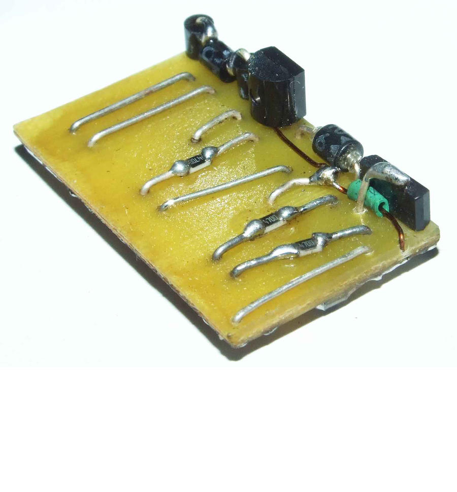

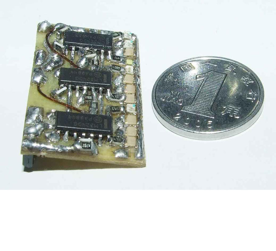

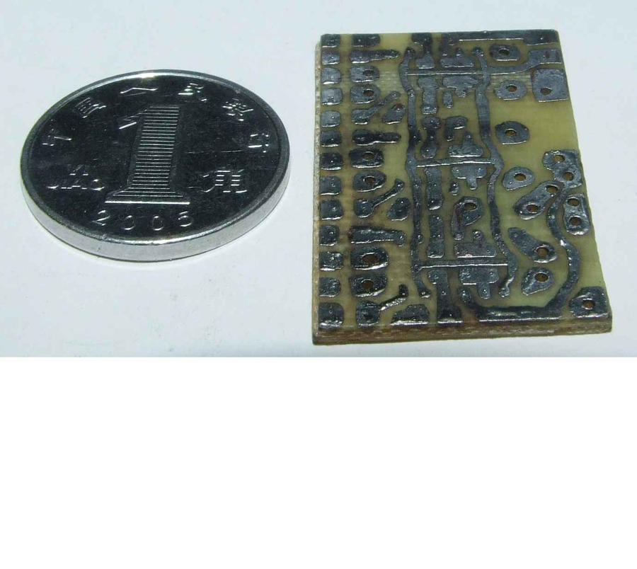

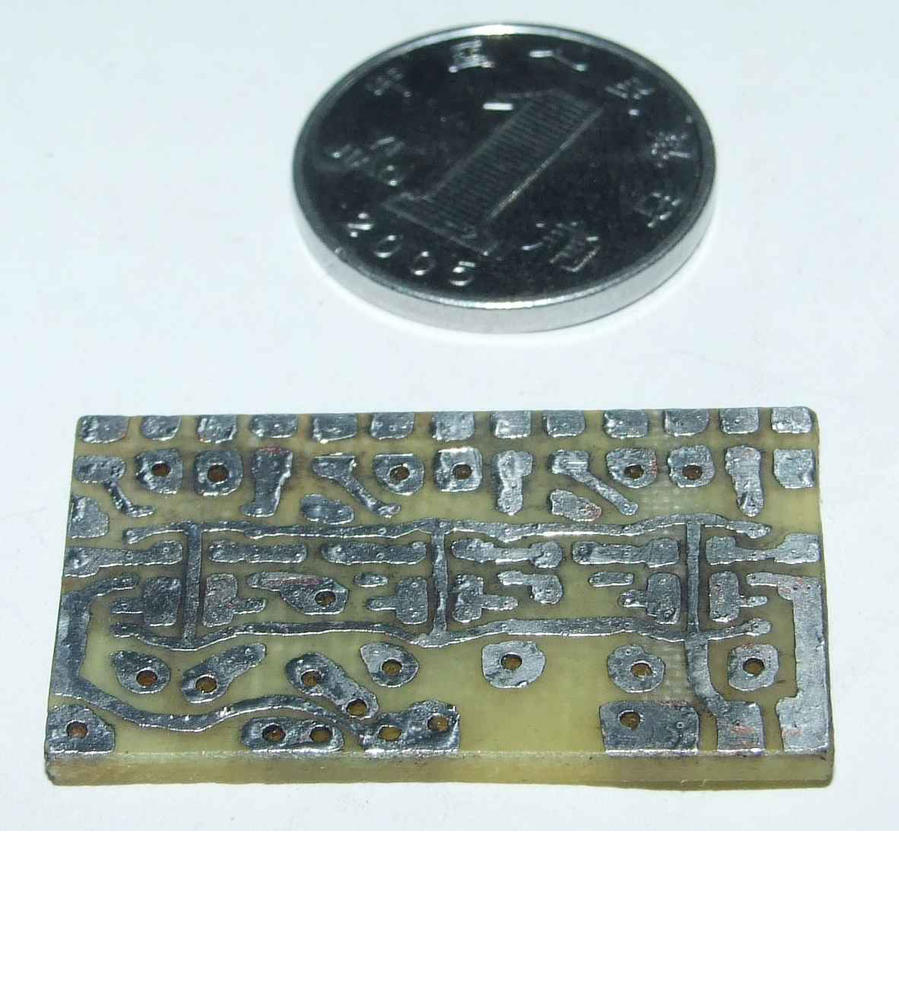

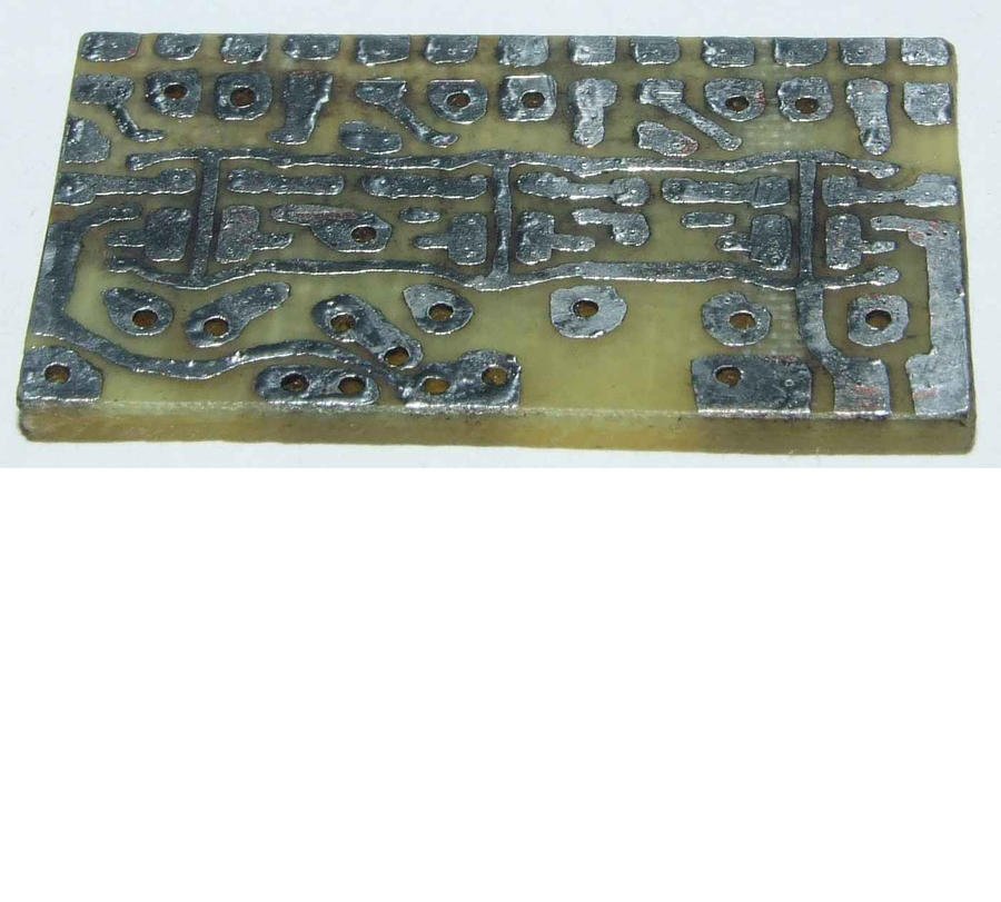

发表于 2014-10-13 20:27 | 显示全部楼层
数了一下,楼主用的是四层布线,太有才了。
 楼主| 发表于 2014-10-14 08:23 | 显示全部楼层
由于是贴片 引脚是弯曲的 压平后会长小小 但是还是不够板基的厚度 只能再打磨板基 刮出一个坑 做到刚好在覆铜面露出引脚 再 剪去 中间的散热片 再焊铜条固定
 楼主| 发表于 2014-10-14 08:27 | 显示全部楼层
我都试过好几个电路 是这样搞的 例如 358呼吸灯 358 白光T12控制都是这样 因为电阻参数电路图都固定好的了 直接用芯片压着电阻 骑在电阻上面 这样可以减少走线空间  不过这个324 的分压电阻都不一样 要不断联合调试 比较麻烦 我是先焊接324 再调试电阻 搞好后记录下来 再拆电阻 拆芯片 再焊接电阻骑焊芯片 好在324 是正品 ON 1元一只 否则这样搞 会焊坏的
