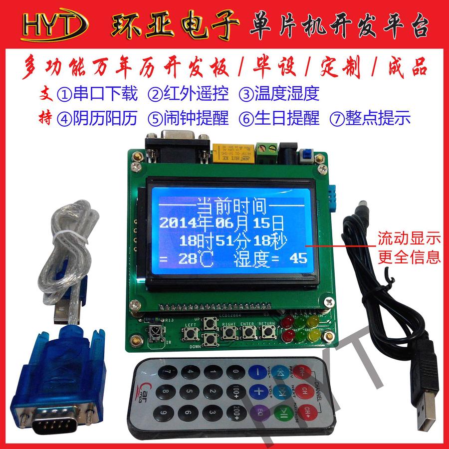

做最好的万年历&单片机DIY交流群:
75950237
万年历很普通,却带有很多学习价值,单片机的中断,定时器,串口,矩阵按键扫描,流水灯,继电器,蜂鸣器,iic或者spi,单总线,界面设计,菜单设计,c语言的基础等。
功能大部分与其他万年历并无区别,但很多万年历都只是为了实现而实现,并没有做一些优化,可移植性。
我希望能做出一个,功能更稳定、可靠,操作流畅、简单的万年历。就像一个产品。
简单介绍一下功能:
1.时间显示:显示时间、以下为流动显示(本月天数,18B20读取温度,DHT11温湿度,闹钟类型,生日类型,阴历)
2.时间设置
3.闹钟设置:闹钟类型,闹钟时间,闹钟输出模式
4.生日设置:生日类型,生日时间,生日输出模式
5.背光设置
6.声音设置
7.红外解码
8.串口调试:可切换十六进制和字符显示
9.关于闹钟:操作说明
程序特点:
主框架采用Small RTOS51 + ZLGGUI 。
各功能模块化,设置操作在其他产品中经常采用。
时间读取、18B20温度读取、DHT11温湿度读取采用单独任务后台更新全局变量。
首次上电,初始化设置。掉电非遗失。
红外+按键控制,串口超级终端可查询状态。
主界面采用流动显示。
由于采用模块化设计,增加其他功能简单。
日后在稳定的基础上增加其他功能。

上图:

 楼主| 发表于 2014-10-16 20:45 | 显示全部楼层
Sorry,针对图片,希望得到理解!上传源代码,求原谅。
