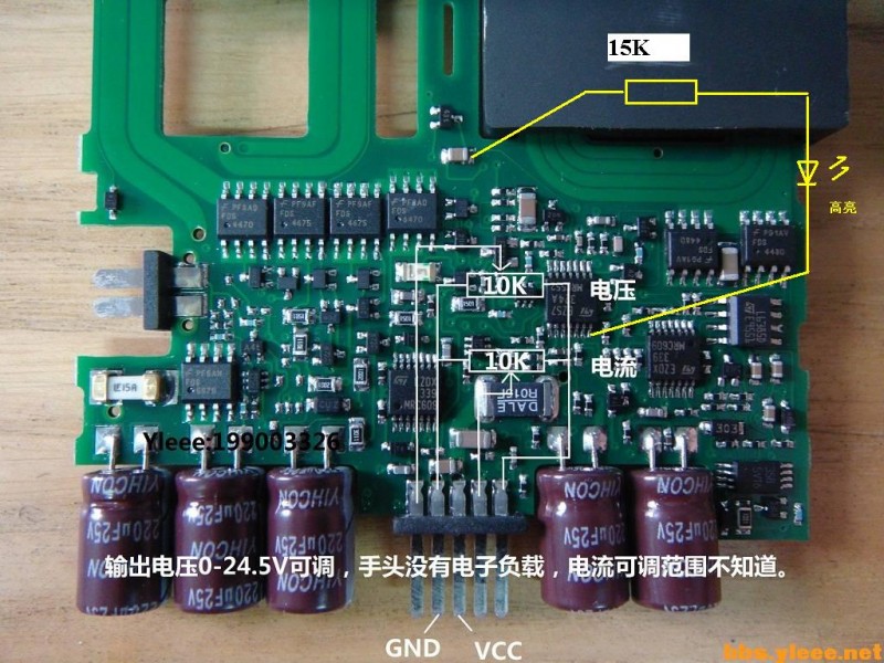

看图片:
借用“199003326”XD的图片。
看黄色线条部分:

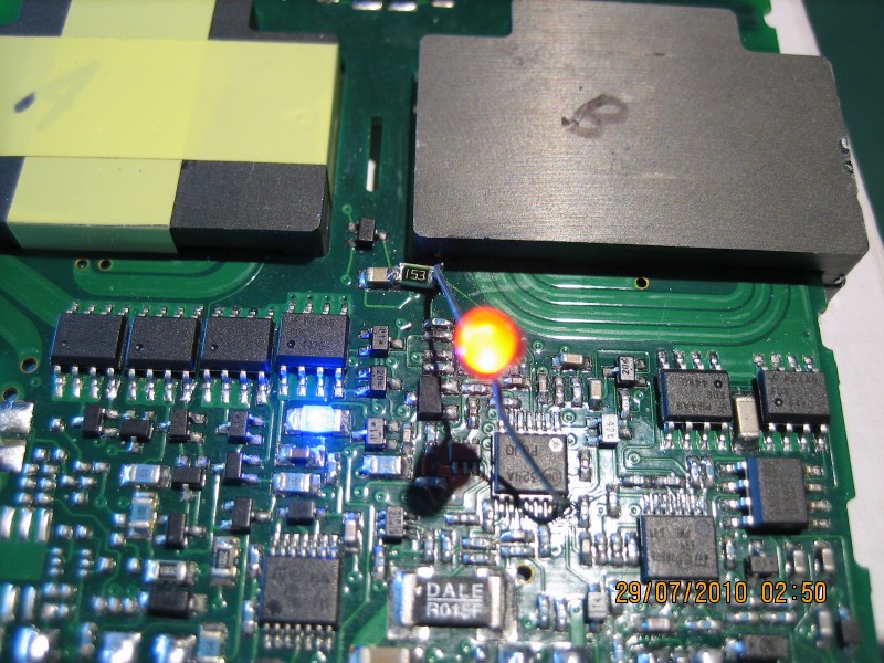

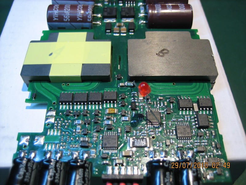

考虑辅助电源的容量和324运放的驱动能力,限流电阻建议选15K~20K,此时电流1~2mA,需要用高亮度的LED。
LED端连接是324运放的P14。
下图显示恒流时点亮的情形:
恒压灯因为其电路比较特殊,无法引出。

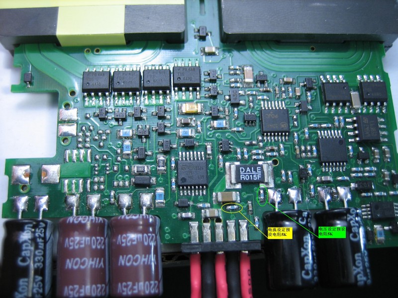

关于设定引脚接地的两个5K电阻,位置看图片。
如果用作可调输出,而且输出连接了调整电位器,那么这两个电阻可以拆掉。
这样电位器调节位置对应输出值就是线性关系了,用起来会比较爽。
不过为了防止电位器动片接触不良造成输出跳动,还是建议换成高阻值电阻,100K-1M都可以,我是换了100K的上去。
如果手工不好焊不了这么小的东西,可以直接在设定脚对地补焊普通电阻。
拆掉这两个电阻就可以用高阻值的电位器了,10K-100K都可以,注意的是用大阻值电位器不要连接太长,防止干扰。
如果用作可调输出,而且输出连接了调整电位器,那么这两个 ...
guanger 发表于 2010-7-29 03:07 https://www.yleee.com.cn/images/common/back.gif
    楼主的意思是把这两个电阻换成100K以上的?
发表于 2010-7-29 09:16 | 显示全部楼层
回复 4# jane_0517
    找到电压设定端,用个直接1K电阻连接到5V端,此时输出即为20V。
    提醒一下,恒流设定端也必须设定,否则无输出电压,如输出恒流设定为3.5A,可用5K电阻连接恒流设定端到5V端即可。
