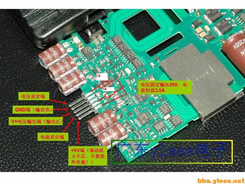

[Kensington] 放出“kensington超薄笔记本电源”恒流指示灯的连接方法

回复  jane_0517
    找到电压设定端,用个直接1K电阻连接到5V端,此时输出即为20V。

jyjgcjsz 发表于 2010-7-29 09:16 https://www.yleee.com.cn/images/common/back.gif
大菜鸟,不懂……能不能给标明?
发表于 2010-7-29 10:11 | 显示全部楼层
大菜鸟,不懂……能不能给标明?
jane_0517 发表于 2010-7-29 09:52 https://www.yleee.com.cn/images/common/back.gif
    把可调电阻改为相对应的固定值电阻不就行了嘛
发表于 2010-7-29 10:33 | 显示全部楼层
问题是现在我不知道数值呀,又得去买个可调电阻或电位器?况且我的表太差了,想着大家都在改,所以希望能帮测测阻值……
发表于 2010-7-29 10:34 | 显示全部楼层
现在结论就是用1K电阻?回去试试

发表于 2010-7-29 10:45 | 显示全部楼层
另外,不设定恒流,短接输出最右边两脚,是否可以电流自适应?
回复 4# jane_0517
    我还是上个图
抱歉!两个电阻搞反了,已更正。
发表于 2010-7-29 12:06 | 显示全部楼层
借论坛XD的图,看是否可以电流自适应?
