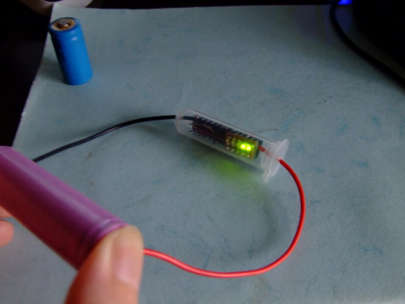

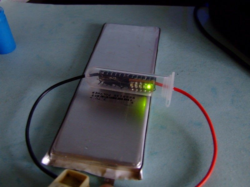

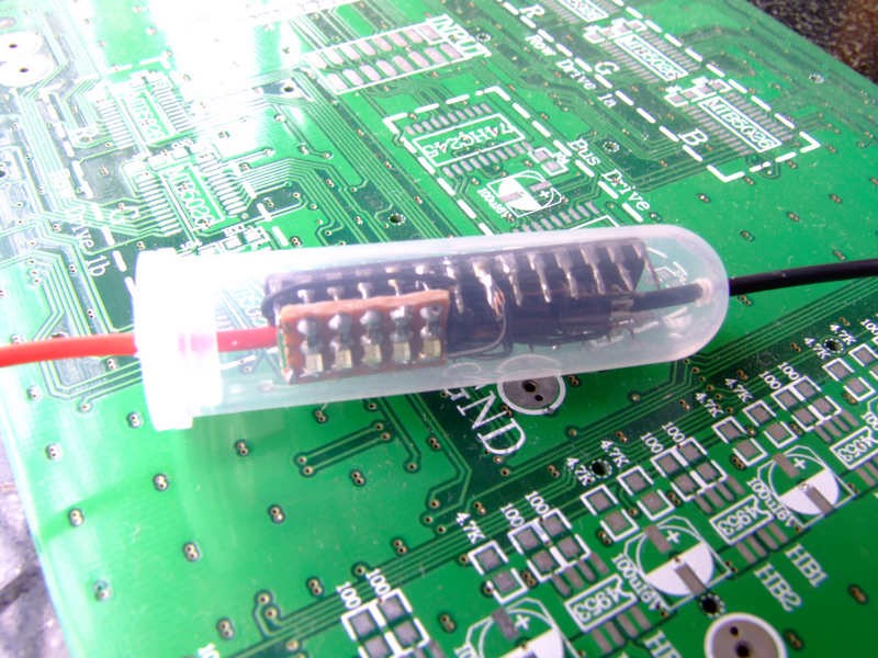

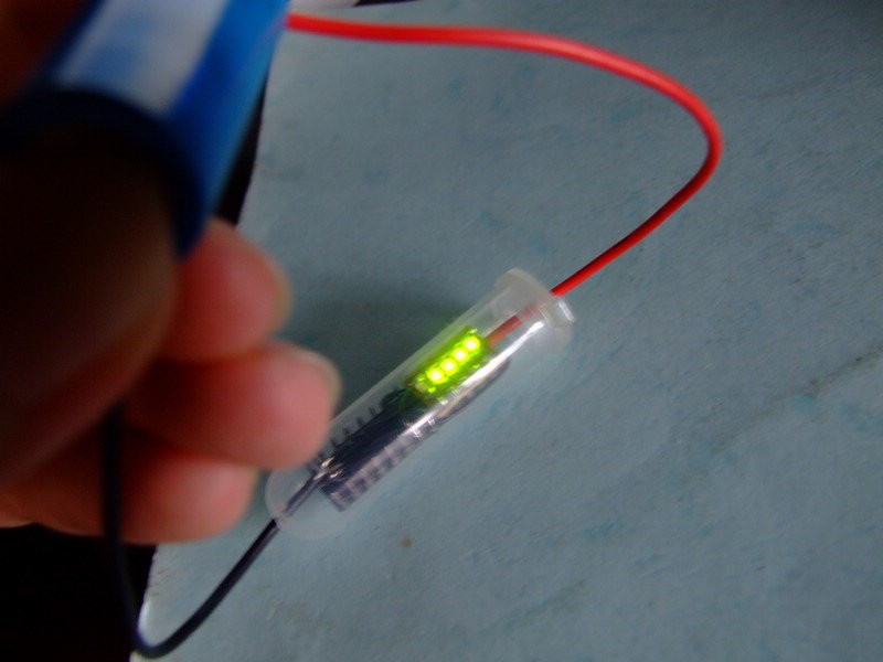

代码和电路都很简单,5颗LED,有7档,被点亮的LED数目越少,电池内阻越小,使用电压范围2.7V~5.5V,接反必烧 DSCF1850.JPG DSCF1854.JPG DSCF1855.JPG DSCF1856.JPG 未命名.jpg

 楼主| 发表于 2010-7-29 13:13 | 显示全部楼层
带去地摊挑电池专用的,数显的要有5V或3.3V电源,外接电源就做得比较大了,不方便携带。所以还是LED省事。
