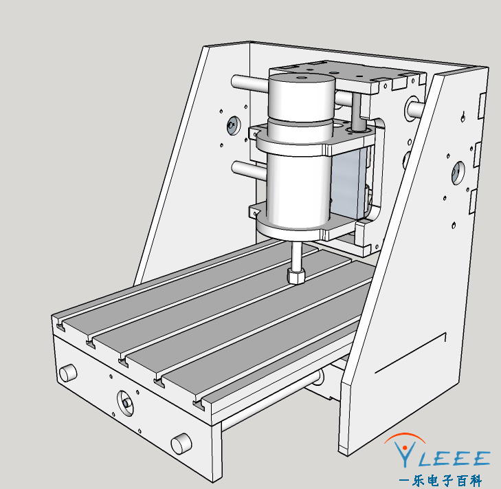

在万能的淘宝找到一个电机,发现挺适合做小雕的主轴的,230v直流供电,供电方便,市电整流即可,就是要做好绝缘防护,转速够高,10000转,轴径5mm的,强度够了,卖家还给配好5转3.17的夹头,最关键的便宜呀,15元不到,可能是史上最便宜的主轴了。
电机
电机
俗话说好马配好鞍,瘸驴配破磨,主轴便宜,配套的机架就用PVC的了,好加工呀,坛子里的网友说用电木,我发现那玩意太结实了,开板的时候刀具磨损太厉害了,一把刀走不了多少就钝了。其他的都用便宜货,12或16的光轴、直线轴承、梯形丝杆,双螺母消回差等,滚珠丝杆、滑块等根本不考虑,用了对不起主轴呀。
基本结构就采用我以前画的的那个雕刻机,见https://www.yleee.com.cn/data/at ... 8hwh277s3wwtv8z.jpg
近期先设计,买材料,争取在1个月内完成。

该电机左端有滚珠轴承,卖家在轴承和夹头之间加了一个ABS套管,克服了轴向移动,另外市电整流后不加电容的话,有效值还是220v。

刚下单买了T10的“精密”梯型丝杆,螺距2mm的。螺母好像没有成品,计划用尼龙、POM或聚四氟做,看来还得买T1002的丝锥。
