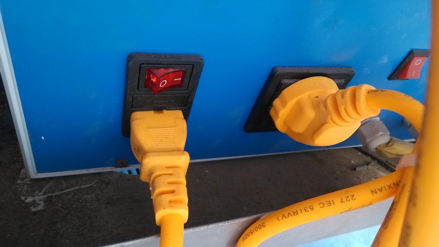

设计了个铁壳仪表箱,大家看看用得上不

如果制作的时候可以去掉插头的安装位置和风扇的安装位置最好~
赞成,别做成插线板  发表于 2014-11-14 09:54
想着台式设备都尽量用220v 供电,输入插座总用得上,风扇位可封板便于自己开洞  发表于 2014-11-6 21:59
发表于 2014-11-6 21:56 | 显示全部楼层
底板可以开多排洞.方便不同板子安装.
好建议  发表于 2014-11-6 21:56

这个用CAD画的么,,这个小风扇画的好像啊

我觉得巴哈尔壳体的尺寸挺好的……

发表于 2014-11-7 09:49 | 显示全部楼层
建议背板再增加一个插座的孔
这样可以解决同时用多个机箱的情况下插座不够的问题
这个主意好,还能用作控制其他设备。  发表于 2014-11-7 09:57
发表于 2014-11-7 09:58 | 显示全部楼层
建议尾部也做成可跟换的,这样便于diy不同设备
