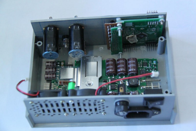

改装方法
电压输出可调,有限流功能
该图所示电位器阻值仅供参考,并不局限于此。
https://www.yleee.com.cn/data/attachment/forum/forumid_40/1007160837a411494af8945540.jpg.thumb.jpg
输出电压可调,限流不可调。
https://www.yleee.com.cn/data/attachment/forum/forumid_40/10072718156d435362a4874117.jpg.thumb.jpg
“kensington超薄笔记本电源”恒流指示灯的连接方法(多谢guanger 兄弟分享)
原贴地址:https://www.yleee.com.cn/viewthread.php?tid=3717&highlight=Kensington
看黄色线条部分:
考虑辅助电源的容量和324运放的驱动能力,限流电阻建议选15K~20K,此时电流1~2mA,需要用高亮度的LED。
LED端连接是324运放的P14。
https://www.yleee.com.cn/data/attachment/forum/forumid_65/10072902570a76963b9e623a28.jpg.thumb.jpg
https://www.yleee.com.cn/data/attachment/forum/forumid_65/1007290305466004031471ccc3.jpg.thumb.jpg
https://www.yleee.com.cn/data/attachment/forum/forumid_65/1007290257b026b409b0b6c82d.jpg.thumb.jpg
改电源输出为线性可调(多谢guanger 兄弟分享
原贴地址:https://www.yleee.com.cn/viewthread.php?tid=3717&highlight=Kensington(2楼)
关于设定引脚接地的两个5K电阻,位置看图片。
如果用作可调输出,而且输出连接了调整电位器,那么这两个电阻可以拆掉。
这样电位器调节位置对应输出值就是线性关系了,用起来会比较爽。
不过为了防止电位器动片接触不良造成输出跳动,还是建议换成高阻值电阻,100K-1M都可以,我是换了100K的上去。
如果手工不好焊不了这么小的东西,可以直接在设定脚对地补焊普通电阻。
拆掉这两个电阻就可以用高阻值的电位器了,10K-100K都可以,注意的是用大阻值电位器不要连接太长,防止干扰。
https://www.yleee.com.cn/data/attachment/forum/forumid_65/10072903224971b0a7a78b39e2.jpg.thumb.jpg
改电源输出20V,限流3.5A(感谢jyjgcjsz朋友分享)
原贴地址:https://www.yleee.com.cn/viewthread.php?tid=3717&highlight=Kensington(19楼)
https://www.yleee.com.cn/data/attachment/forumid_65/1007292138e1faa79cd375adb3.jpg.thumb.jpg
不拆壳接线法(多谢xshui 分享)
原贴地址:https://www.yleee.com.cn/viewthread.php?tid=3660&highlight=Kensington(23楼)
看我如何不拆外壳把输出线引出来的:用“20 AWG 特软耐高温硅胶线”直接插入即可,这种线外皮扩张力不错。如果要防止线被拉出,周围塞点东东压住即可。
https://www.yleee.com.cn/data/attachment/forum/forumid_65/1007251548765513f329d1b5f3.jpg.thumb.jpg
https://www.yleee.com.cn/data/attachment/forum/forumid_65/1007251639d6d995569ba45815.jpg.thumb.jpg

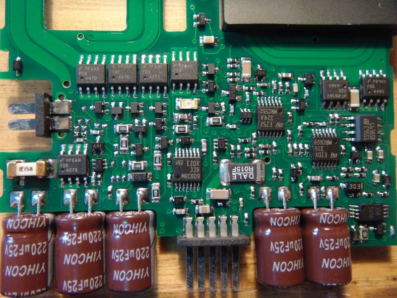

GandF老大对该电源的原理剖析
原贴链接:https://www.yleee.com.cn/thread-3771-1-1.html
经初步分析,基本了解工作原理了。
一、AC-DC
AC-(IR2153做电子变压器)   ->   DC(2P(FDS4675)、2N(FDS4470),四个MOS管做同步整流)
就是靠近12V输入的磁芯。12V输入也是共用这磁芯做升压。12V输入有PMOS(FDS6679)做开关。
二、DC-DC降压
2NMOS管(FDS4480)降压,L6385为MOS管驱动IC。
整个电源设计基本使用普通元件,如339、324等。确属低成本高水平设计的电源。
AD/DC部分
示意电路图
结构类似电子变压器,空载输出30V 左右
https://www.yleee.com.cn/attachments/forumid_65/1008042246277e49bff0e353bc.png
同步整流与12V升压部分电路。
12V输入也是类似电子变压器。因此12V输入,变压后是24V,后面的降压输出自然达不到最高的24V
https://www.yleee.com.cn/attachments/forumid_65/1008042337964de0d951e7fd21.png
如果需要多路输出,就在30V接上DC/DC降压模块了。我准备305模块做个5V输出。
降压部分类似3R33,就不分析了。
