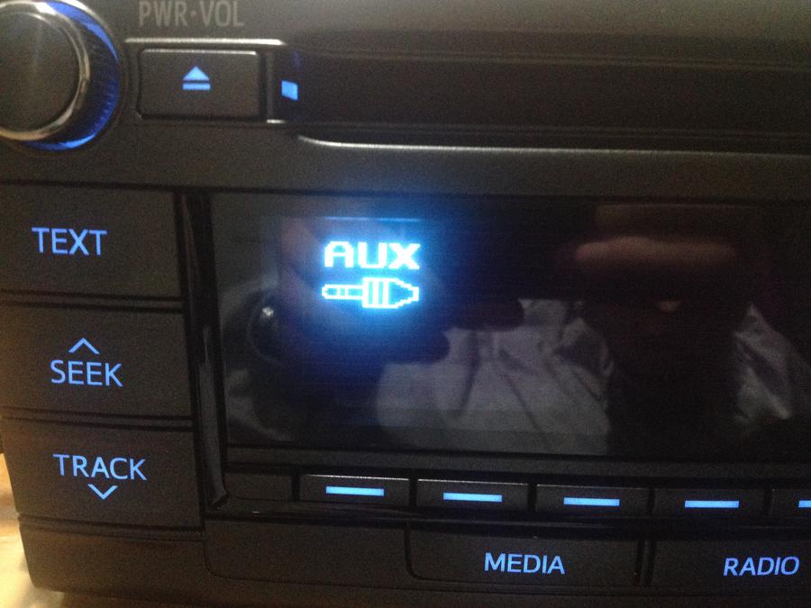

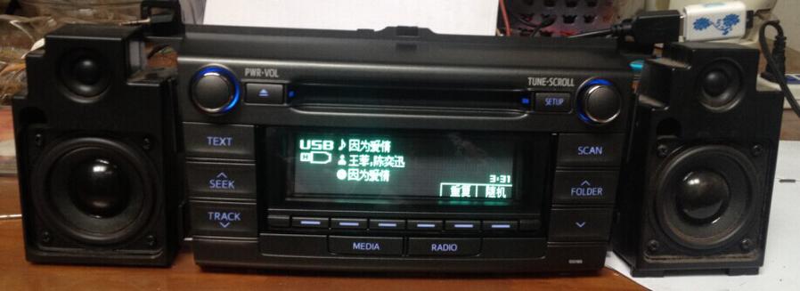

音质还可以,关键是我那对小音箱效果不错,哈哈。
就是vfd的显示效果没有预期的好,可能看液晶看多了,看着这个太粗糙了,再就是颜色也不是很好看那种vfd的颜色。
aux接法已经确认:
25脚接2~4k电阻到地后(也可直接短路到地,电流约0.2mA),按两次media键可以切换到aux输入界面。
26脚是右声道输入,28脚是左声道输入。(接口定义图中左右标反)
27脚是aux地。
按power键关机后功耗和没关机差不多,草,这还了得。

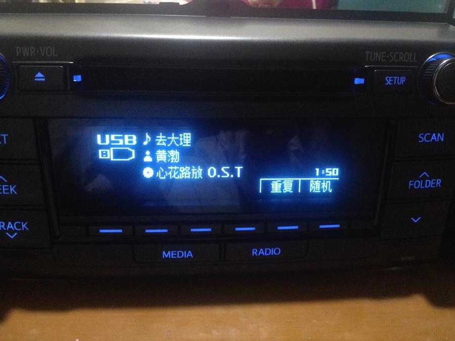

小音量cd播放中:
小音量usb播放中:
按power键关机后:
撕掉蓝色滤光片了,颜色是变好看了,就是不开机时的空白屏没有原来好看了:
对比还是很明显的区别的:

VFD屏上有层蓝色的色片,拿掉就可以了。
