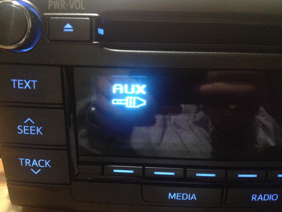

有知道aux输入是哪两个脚的吗?

 楼主| 发表于 2014-11-11 22:55 | 显示全部楼层
我百度了半天,发现rav4的主机有好多种,有带大液晶的,有多碟cd机,有单碟cd机,单碟cd机也不止一种。到目前还没有找一个这种机型接口说明的帖子。
最接近的是另一种机子也有个28p的插座的,但是那个有倒车视频输入的。另外,好像除了aux的音频输入线以外,还得要把某个脚接一个3k左右的电阻到地才能切换aux。
淘宝上另一家卖这个机子的好像知道定义,但是我又不是在他那买的,怕是问他他也不会告诉我吧
 楼主| 发表于 2014-11-11 23:03 | 显示全部楼层
看来下面这张图也适用于本机,我按照该图已经弄出aux显示了
 楼主| 发表于 2014-11-11 23:09 | 显示全部楼层
但是这个图应该也画错了吧?
有AUX —L+、AUX —R-、AUX —R+、偏偏没有AUX —L-。
我假设它26 27 28是L、G、R,可是27脚有2V多的电压?
 楼主| 发表于 2014-11-11 23:26 | 显示全部楼层
已经确认:
25脚接2~4k电阻到地后,按两次media键可以切换到aux输入界面。
26脚是右声道输入,28脚是左声道输入。(上图中左右标反)
27脚是aux地。
