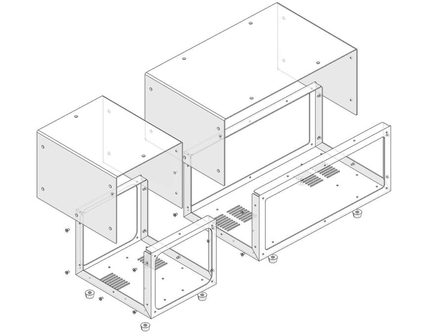

淘宝上的“围框机箱”是不是就是你这种?不过那种的框架是塑料,4周是铁皮
比普通围框机箱少个塑料连接件,且面板容易加工。一般铁机箱的面板没个好牙口可啃不动。  发表于 2014-11-12 23:16

铝板要5MM厚的,其他暂定。需要购买的时候会跟你说的。
 楼主| 发表于 2014-11-12 23:36 | 显示全部楼层
铝板要那么厚有什么用途?
应该是固定显示屏用,而且打眼、攻丝可以不穿面板,美观。  发表于 2014-11-13 11:21

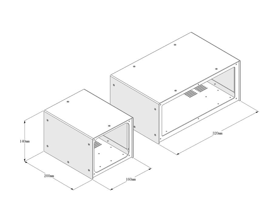

我比较喜欢A壳,不过我觉的A壳的宽度定120mm,高度140mm比较合适,
你的140X160X200有点大了
发表于 2014-11-13 12:22 | 显示全部楼层
同意楼上意见,A壳是偏大了点!
