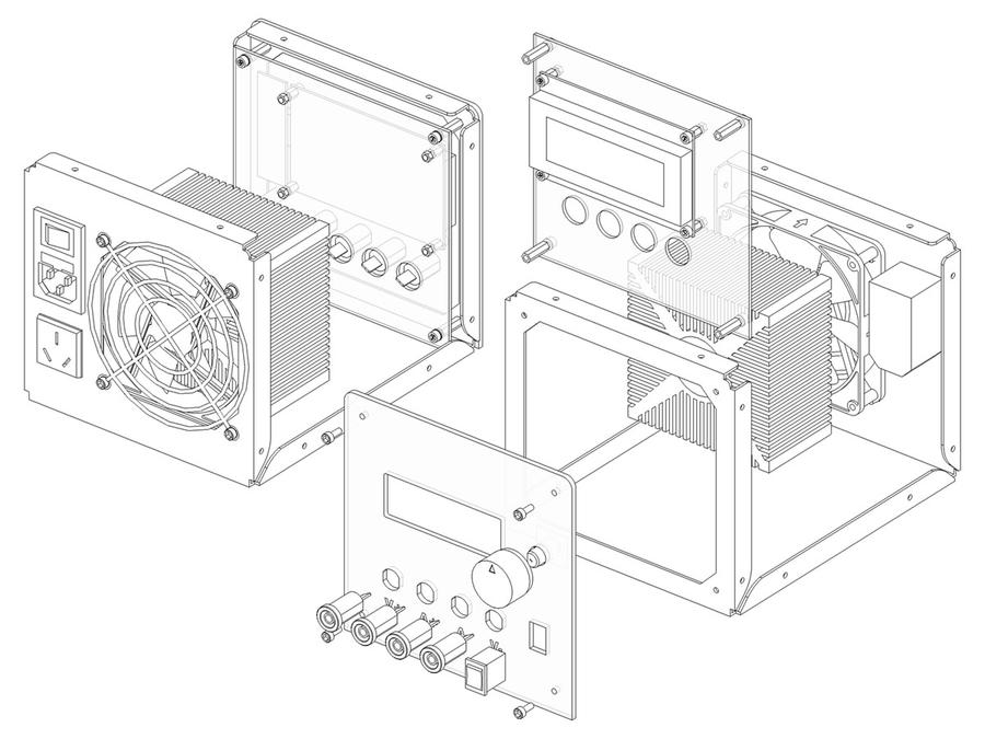

订做仪器设备的铁外壳的两种方案

发表于 2014-11-13 17:23 | 显示全部楼层
我爱电子 发表于 2014-11-13 11:44
我比较喜欢A壳,不过我觉的A壳的宽度定120mm,高度140mm比较合适,
你的140X160X200有点大了
最初是为M8 负载设计的,12公分的话,背面放一个一个风扇再加上电源插口位置比较紧张,正面的话2004模块就占了10公分,所以定了16公分,B箱翻一倍32公分。

发表于 2014-11-13 17:44 | 显示全部楼层
fujiachun 发表于 2014-11-13 16:33
谢谢,面板可以分两种,开大孔的和不开大孔的,开大孔降低强度,增加成本,这个反正准备藏在后面,外面有 ...
我一直考虑的面板固定方案,还是以狗狗的M8 负载为例,正面不多留螺丝孔,随便找块板子做衬底。

发表于 2014-11-14 09:26 | 显示全部楼层
考虑的很周到,不过您试试把电源插头放到风扇的下面,然后编码器换个大旋钮放到液晶的下面的效果。2004或者12864按照100毫米,直接放正中央,编码器和开关放下来。插口间距19.2毫米(这个有标准)
发表于 2014-11-14 09:30 | 显示全部楼层
实际很多仪器的面板不是固定的,是直接贴上去的,直接在衬板上贴不干胶的面板

发表于 2014-11-15 20:37 | 显示全部楼层
预留2套 B壳要全铝的,最好四面有固定位置,留好螺丝孔 方便外壳与内部的骨架固定。具体尺寸待定。用来做2800W的隔离电源机箱用。
