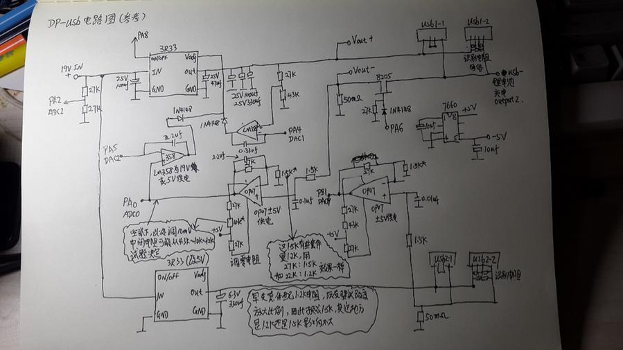

所以说运放和比较器不能混用吧,我想这个类似运放+MOS恒流的电路,通过反馈控制MOS栅极电压,这个电压是在反馈中自动形成的,所以这个运放加在反馈环路中间理论上应该能生成稳定的FB电压。但是很多芯片对FB电压内置了比较器,过大过小都会关断输出,有的就直接保护了3R33的芯片MP2307也是有此类机制,FB电压只有在0.3~1.1V才能正常工作,所以我也不太理解这个电路是怎么工作的……
找了一张DP50作者手画的原理图……有恒压和恒流两个环,都是运放直接控制FB脚
仁兄的电路我刚才简单试了下,还是挺好用的,还是用公式看起来更清楚一点:
常规的电阻分压,Vout=Vfb*(R1+R2)/R2,
加入控制电压Vc以后,Vout=(Vfb-Vc)*(R1+R2)/R2+Vc
Vc=Vfb的时候输出也是Vfb,还可以再调大一点就调到0了。
问题1是这个调节是非线性的,2是控制信号没上电的话输出的是最大值,如果控制信号上的比较慢,有可能造成输出一个高电压尖峰,不太安全
不知道是否有更完美的解决方案呢~~~
发表于 2014-11-19 09:10 | 显示全部楼层
ASTM370 发表于 2014-11-19 00:12
所以说运放和比较器不能混用吧,我想这个类似运放+MOS恒流的电路,通过反馈控制MOS栅极电压,这个电压是 ...
"问题1是这个调节是非线性的,2是控制信号没上电的话输出的是最大值,如果控制信号上的比较慢,有可能造成输出一个高电压尖峰,不太安全"
1.数学不好哦 Vout=(Vfb-Vc)*(R1+R2)/R2+Vc=-(R1/R2)*Vc+(R1/R2+1)*Vfb          Vc是未知数,其它是常数,完美的y=ax+b,是线性的。
2.很多DC/DC都有使能、软启动什么的,确实没有的也可以通过其它的方式实现软启动,比如用三极管什么的把FB拉到高点电平,当单片机程序运行正常后,用引脚控制断开上拉。
发表于 2014-11-19 09:19 | 显示全部楼层
3R33的Adj不等于MP2307的FB,所以会有不同的表现,DP50没研究过,不知道对3R33是怎么处理的。
 楼主| 发表于 2014-11-19 09:51 来自手机 | 显示全部楼层
数学真差,确实是线性的,控制电路确实得好好想想。关于3r33的adj,除了分压电阻,只是有个电阻接在fb和adj中间
